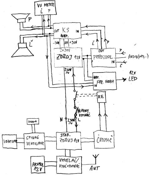

Viem že tato schema neni nakreslena velmi dobre, ale mohlo by to takto fungovať? Alebo tam mam nejaku chybu? (samozrejme na VU metroch su ešte tie usmernovacie obvody).

Co dela ten casovac na spinani 230V? Ten casovac s rele bys mel spis mit na pripojeni repra, kvuli prechodovym dejum pri "fazovani" na sit.

pôvodne je určeny na odpajanie repro, ale ja by som chcel tým odpájať v podstaťe cely zosilňovač (aj farebnu hudbu, predzosil,...). Je s tým velky problem?

UnReSt píše:pôvodne je určeny na odpajanie repro, ale ja by som chcel tým odpájať v podstaťe cely zosilňovač (aj farebnu hudbu, predzosil,...). Je s tým velky problem?
Dyt to tam nema zadny vyznam, to bude, jako kdyz to pripojis normal vypinacem...akorat "vyplacas" relatko a casovac na nic. U tech modulu(koncak, preamp, atp) nevadi pripojeni na sit, tam se vubec zpozdene pripojeni nepouziva. Ale pouziva se na pripojeni repro, kvuli lupancum pri zapinani/vypinani.
BTW je to tvoje vec, stejne si to asi udelas podle sebe, ale tohle tvoje reseni nic neresi...repro tim nijak neochranis. Popremyslej nad tim co ti tohle reseni prinese...ja vidim uzitek nulovy.

ved ja nepotrebujem spozdene pripojenie (to obvod LM3886 by v sebe mal mať), ja ten časovač chcem využiť fakt len ako časovač, večer chcem počuvať hudbu a tak si nastavym potenciometrom čas - automaticky rele po tom čase odpoji napajanie čiže vypne aj celé zariadenie (aby nebolo zapnute do rána). Takže nebude to mať rušive vplivy na nejaku časť toho zariadenia?

UnReSt píše:ved ja nepotrebujem spozdene pripojenie (to obvod LM3886 by v sebe mal mať), ja ten časovač chcem využiť fakt len ako časovač, večer chcem počuvať hudbu a tak si nastavym potenciometrom čas - automaticky rele po tom čase odpoji napajanie čiže vypne aj celé zariadenie (aby nebolo zapnute do rána). Takže nebude to mať rušive vplivy na nejaku časť toho zariadenia?
NOJO, ale kdo ma tohle vedet? :lol: Jestli si chces udelat sleep, tak to potom ano. LM3886 podle me nema zpozdene pripojeni...ale ma ochrany proti tem lupancum.

samozrejme, ano tu ochranu proti lupancom som myslel, a inak, k tej blokovej scheme, môže takto byť spojena zem? V podstate ide od MP3 cez predzosilovač do zosilovača a dalej sa stretáva v jednom a tom istom zdroji (od predzosilovača a KS). Nieje toto dvojité zemnenie alebo čo? Bude to tak fungovať?

Zeme mas propojeny stejne tak jako tak...ja to mam prodratovany dohromady(akorat nemam barevnou hudbu-podle me blbina) a zadny problem to nedela

predzosil a KS maš zapojeny tak ako ja na jednom zdroji? ta farebna hudba to je už len taky doplnok, na aky vykon ten LM pojde pri cca 2X30V?

UnReSt píše:predzosil a KS maš zapojeny tak ako ja na jednom zdroji? ta farebna hudba to je už len taky doplnok, na aky vykon ten LM pojde pri cca 2X30V?
No jiste ze mam...tam preci nebudu mit 10 traf :) . A nejenom to..mam tam konce, predzes, ochranu, indikator vybuzeni, ventilator.
UnReSt píše:Možu byť zem a napajanie spojene na tom plošaku aby som nemusel napajať okreme obidve kanali? http://www.svetelektro.com/clanky/koncovy-zosilnovac-s-lm-3886-lm-2876-lm-3876-139.html
Proc by nemohly? Ja uz jsem myslel ze za ten rok a pul co jses tady ses tyhle zakladni veci naucil...staci trochu premyslet.

:D ja to viem aj som to takto zapojil, ale už som veľakrat robil nejaku vec ktoru som zapojil tak ako som predpokladal že to ma byť a nefungovalo to, a napr. o 2 mesiace ked som sa pustil naspäť do toho tak som zistil že moje vtedajšie vedomosti predsa len neboli dostatočné v danej oblasti. Preto sa teraz už radšej vo všetkom ujistujem, lebo potom nahodou niečo zase nebude fungovať a darmo ja budem hľadať chybu inde, v skutočnosti môže byť tam kde by som to najmenej predpokladal. Stale sa ešte mám čo učiť a je toho dosť. Môže v tom byť nejaky problem o ktorom som nikdy nepočul, o ktorom sme sa nikdy neučili tak sa radšej poradim s vami.
