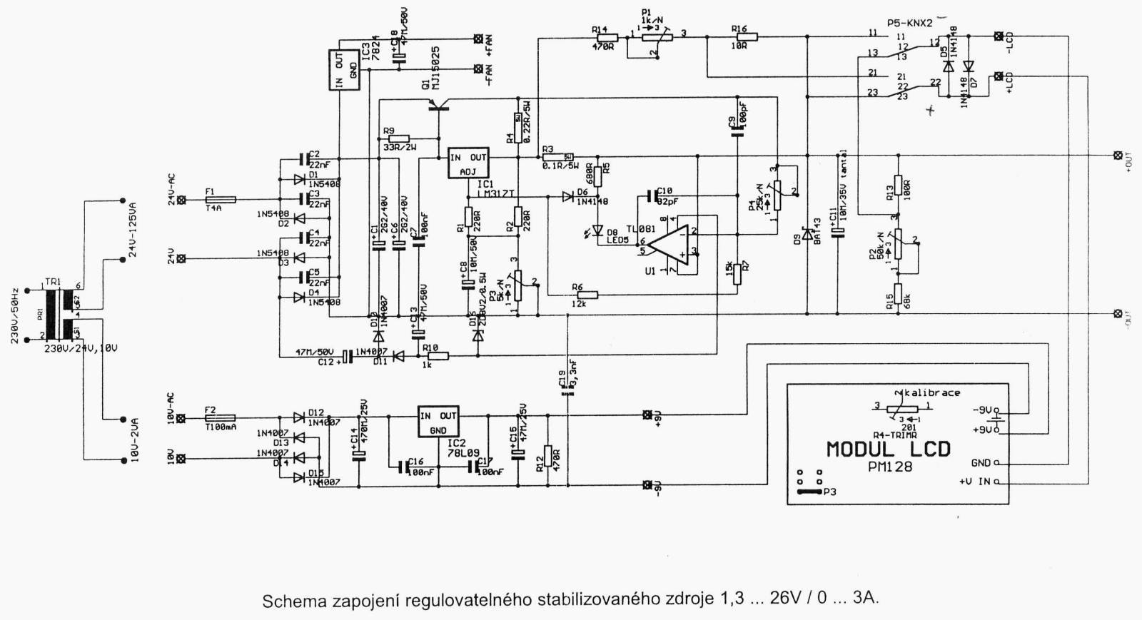

VIKES80 píše:zdravim vsechny priznivce bastleni,mam prozbu,nasel by se nekdo,kdo ma schema na spolehlivy a hlavne plne funkcni zdroj vise uvedeny.Co jsem koukal po netu,a nasel nejaka schemata,tak takrka u vsech jsou nejake nedostatky co se tyce funkcnosti...
Už asi 4 roky mi dobře slouží zdroj postavený ze stavebnice PS Electronic. Naskenované schéma přikládám. Nechal si líbit už opravdu hodně a až na výměnu vadného LCD modulu s ním nebyly zatím žádné problémy.

To Svaradmin: Na akom rozsahu funguje meranie prúdu? Nemá chybu merania?

Devo70 píše:To Svaradmin: Na akom rozsahu funguje meranie prúdu? Nemá chybu merania?
Měření proudu není nic moc. Jak je vidět ze schematu, měří se s přesností na 100mA (taky je trvale zapnutá desetinná tečka P3). Je to daň za jednoduchost. Měří se na bočníku 0,1 ohmu, čili úbytek je pro 3A roven 300mV. A protože jsou ty měřící moduly standartně do 199,9mV, musí se o řád míň.
Ale to je jen otázka měření a to se dá řešit. Mě to vyhovuje. Jinak je ten zdroj fakt solidní.

To svaradmin:
Ako funguje prúdové obmädzenie - ako zdroj prúdu s nastaveným prúdom? A máš k tomu aj DPS? Ten by ma zaujímal.

Devo70 sa pýta: To Svaradmin: Na akom rozsahu funguje meranie prúdu? Nemá chybu merania? Chyba merania je zapríčinená tým, že aj v stave bez záťaže cez sérivý "snímací" rezistor tečie prúd potrebný pre činnosť regulačných obvodov. Jeho veľkosť je približne 100-150 mA. Tomu sa dá zabrániť vhodným "usporiadaním", t.j. zapojením snímacieho rezistora, ale nie vždy je to možné.

To Svaradmin: pri meraní s presnosťou na 100mA žiadnu chybu merania nezistíš. Skús nastaviť presnosť na 1mA. Vtedy sa to ukáže.
