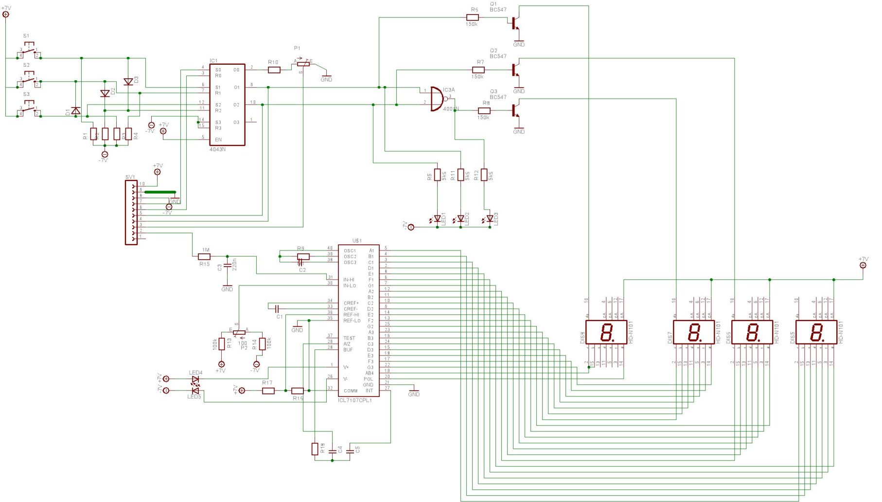

Já bych tam R17, R18 nechal. Nějaké napětí bez signálu tam bude pořád - je to dáno proudy ze vstupů/výstupů IC3 a úbytky na odporech R6 a R9. Bude tam nějakých 0,2mV, což jsou dva digity na měřáku.pozeral som tu schemu a kedze ten ubytok naprazdno by tam uz nemal byt tak vlastne odpory R17 a R18 stratili vyznam...cize IN-Lo by mal byt pripojeny k zemi
Clipboard01.jpg- (142.19 KiB) Staženo 104 x
Předtím , když tam byl LCD displej a nebralo to skoro žádný proud, tak to nebyl problém, ale s LED tam bude velký a kolísavý odběr a může to dělat neplechu - nestabilitu zobrazovaného údaje. Strašně záleží na návrhu a rozvodu napájení a zemních vodičů.
Ideální by bylo udělat pro ICL 7107 samostatný zdroj +5V ze zvláštního vinutí na trafu. Nebo alespoň vyhoď srážecí LEDky z +-7V a místo nich tam dej 78L05 (7805?) a 79L05.
Ale to už se to trošku komplikuje, je to nový vývoj a nemysli si, že to bude hned načisto chodit bez problémů.
A co sa tyka zdroja tak porad s vyberom vhodnych suciastok:
-trafo:rozmyslal som ze ci by stacilo 10V 10VA?
-kondenzatory:-470 alebo 1000uF?
-ak by trebalo tak este v zdrojovej casti by som zvlast vytvoril za filtracnym kondenzatorom este dalsie stabilizatory 7805 a 7905...

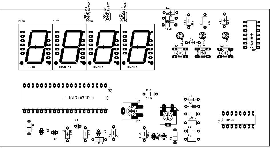

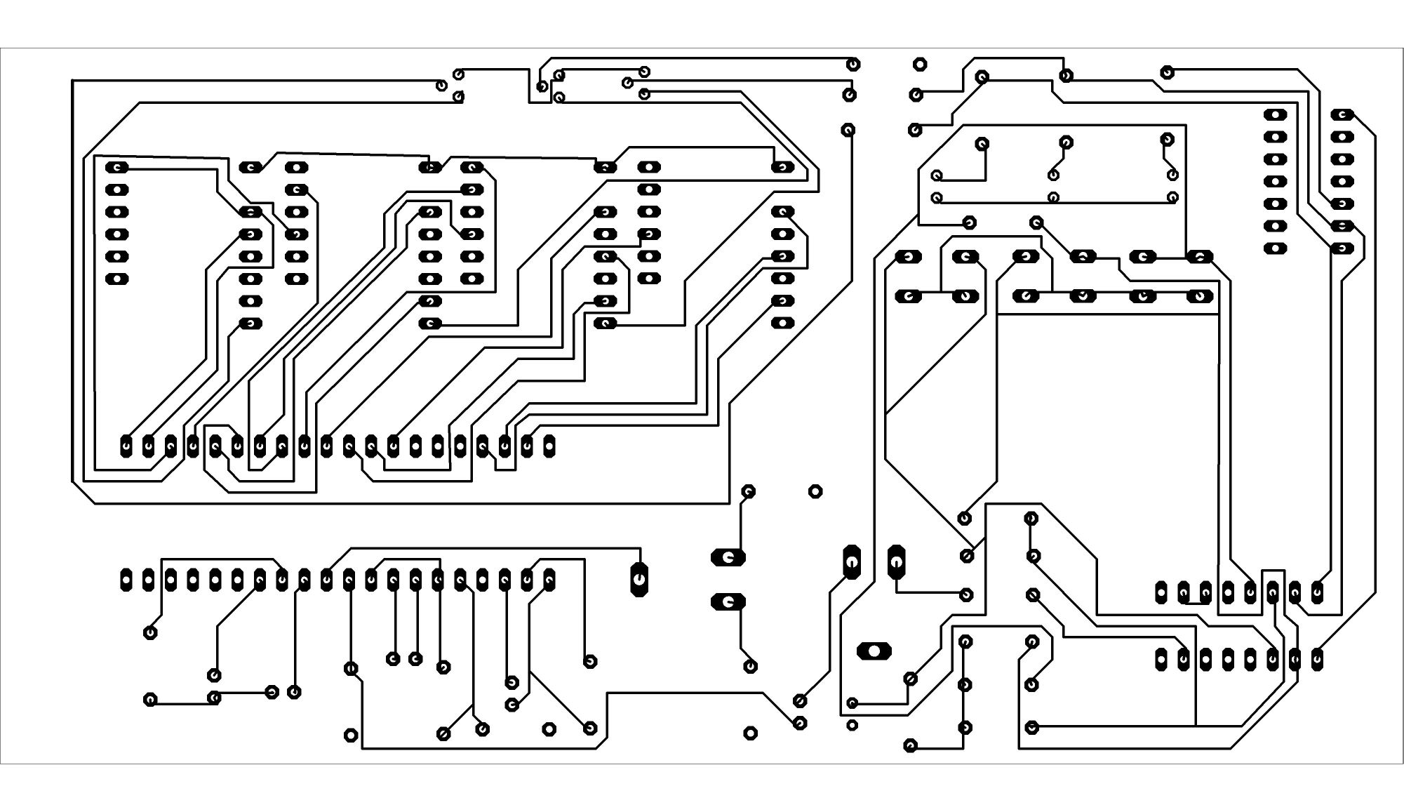

O tom co si mi hovoril so zemnemim som rozmyslal a mozno by bolo dobre spravit to tak ze z jednej strany by boli vsetky cesticky iba prepajajuce navzajom cesticky a napatove a zemniace cesticky z druhej strany dokreslit fixkou...kedze pouzivam zehliacu metodu a nemam odskusany obojstranny plosak tak jednu stranu by som nazehlil a druhu dotvoril pravitkom a fixkou...a v podstate by to bolo do hviezdy..mozno by to nevyzeralo az tak pekne ale asi krajsie ako co si ty pouzival prepojky
a este tie plosaky podelim inak...samostatny plosak bude iba pre 7107 a jej prisluchajuce prvky a LED zobrazovac...a vyvody z tej dosky budu iba napajanie,vstup DVM a este ovladanie pre desatinne bodky
Celou desku s displejem a ovládáním můžeš myslím napájet z +-5V a ne +-7V. Použil bych 7805, 79L05.
Pro analogovou část použij +-7V (nebo +-8V, myslím, že 7V stabilizátory se blbě shánějí).
LEDky můžou být připojené na -5V. Aspoň se trochu zatíží záporný zdroj.
Hodnoty odporů jsou dobře, možná bych zmenšil Rb na 100k(není to důležité).

Šířka spojů nehraje u digitální desky tak velkou roli, ale přesto jsou na můj vkus zbytečně a bezdůvodně tenké, vždyť tam jsou cestičky dost řídce a místo tam je.
Důležitější je, abys vedl odděleně analogovou a digitální zem a spojil je až u zdroje(resp. v nulovém bodě u bočníku), jinak se ti bude k signálu přičítat úbytek od proudů zobrazovačů.

Přes SV1 bys je měl vést od sebe odděleně, např. přes volný pin č.1.
Druhou stranu můžeš zkusit taky namalovat v programu.
Je to popsané na netu - uděláš si takovou kapsu s předlohami a dovnitř strčíš tišťák. To je asi stejné, jako při metodě fotocestou(nezkoušel jsem ji).
Dělal jsem to primitivněji - předem jsem provrtal do tišťáku vodicí otvory v rozích a stejně tak do papírů s předlohami. Pak to na sebe všechno přiložíš, prostrkáš vodicí díry nějakými jehlami(drátky), aby to všechno lícovalo a nakonec pojistíš proti posuvu lepicí páskou. Potom vytaháš jehly a můžeš žehlit. Je při tom trochu větší odpad cuprextitu, protože to chce poněkud širší okraje, aby lepicí páska nezasahovala do žehlené plochy a aby nezvedala žehličku na okrajích motivu.
Riziko představují tvé anorektické plošky, které mají mezikruží široké cca 0,3mm - stačí malý posun předloh (tomu těžko zabráníš), nepotkáš se vrtákem uprostřed dírek a neštěstí je hotové.
