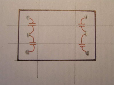

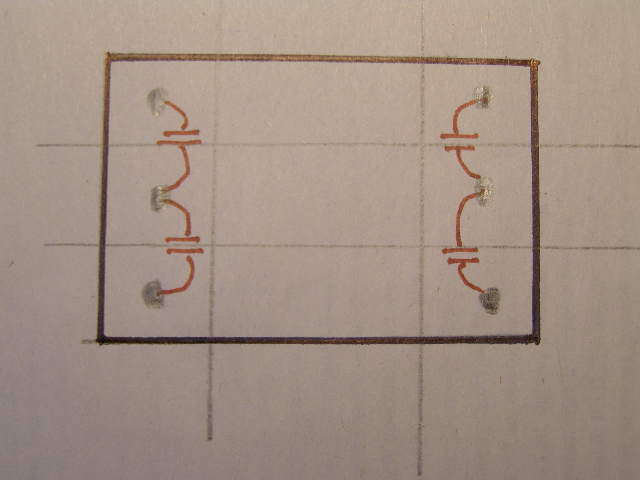

K VN násobičům: Přikládám náčrt jak rozřezat VN násobič do 430, (CCCP VNdiody ,takové 2cm dlouhé oranž čtverečky 5x5mm ) a nahradit za Teslu KYX 28/ 15 atd. Po stranách v půlce výšky řízneš pilkou na železo do hloubky asi 3mm až narazíš na pruhledný plast. Na straně proti kabelu VN řízneš dle přiložného náčrtku, zase na plast. Zbytek zeleného plastu rozštípeš až ti zůstane 6 pájecích bodů od kondíků 1000pf /6.3kV Zničíš sice CCCP diody (stejně jsou na nic) a nahradíš je Teslou. V případě, že je vadný kondík, vylochuješ ho zubařským vrtáčkem. Náhradní kondík máš na Poti ostření. Ten nahradíš něčím na 2kV, tam místa dost. Kondík jsem kromě kapacity na můstku prověřil takovou jednoduchou porovnávací metodou na PU120. AC napětí, které „projde“ kondíkem při měření síťového napětí na 300VAC je u PU120 asi 140až150V a je u všech kondíků stejné. Pozor u značení kondíků nano piko, trochu zavádí azbuka. Nahrazené diody zaleješ dentakrylem s pískem nožových pojistek. V nouzi stačil i pečetní vosk s pískem. Nikdy se takto opravený násobič nevrátil. Také tady koukám na GT806G do zdroje 12V/DC pro C430 ale 30let to tady leží tak nevím?
Na síť jsem do zdrojů dával BU208 nebo SU169. Do VN také SU167. Nikdy se to nevrátilo.

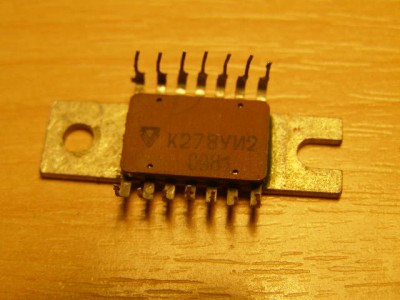

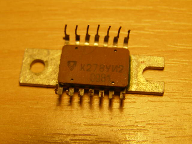

No docela jsi mě dostal. Pamatuji si méně než jsem si myslel. Koncové zesilovače RBG jsem z donucení tenkrát stavěl z BF258 a KC507. Pokud mě má chabá paměť neklame, tak základní nastavení trimrů pro koncáky RBG bylo: Hledal jsi černobílé zobrazení v průběhu jasu od 0 do provozního. Barva na 0 Jas na 0 . Pomalu přidávat jas. Která se objeví jako první ubrat trimrem REŽIM. Přejít do provozního jasu, trimrem RAZMACH nastavit černobílou. Vrátit se a ještě jednou. (tady doufám, že jsem ty trimry nepřehodil) Nabarvit do pracovního zobrazení barvy Trimry R41a45 upravit barevný odstín. A znova Jas min atd. Několikrát kolem. Když se nebude dařit souběh, tak vždy ladit na černobílou při pracovním jasu na úkor zabarvení u „pohasnuto“. U obrazovek se často courala modrá. Snad ti tento nástřel bude k něčemu. Moje schema je žluté, papír se rozpadá, je to víc než 30let. Jsou tam i vnitřní zapojení některých IO. Něco mohu naskenovat.
V šupleti naděje je koncák RBG na obrázku. Nepotřebuji ho.
