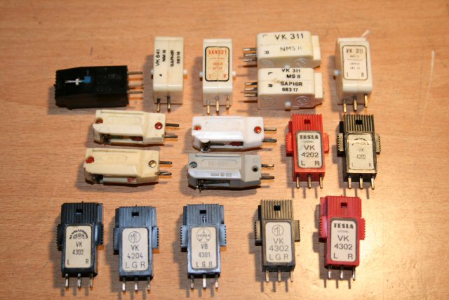

Tomáš píše:Zdravím, chtěl bych se zeptat, které typy krystalových vložek(přenosek)se používaly u tesláckých gramorádií.Děkuji :)
Jen částečná ukázka...
(114.22 KiB) Staženo 249 x
stepa
Příspěvky: 4669
Bydliště: poblíž HK
#38 Příspěvek od stepa »
Koukam ze se delaly i ve vice barvach...ta cervena me docela zaskocila, jeste jsem to nevidel.
Radix
Příspěvky: 2633
Registrován: 14 lis 2006, 00:00
#39 Příspěvek od Radix »
Já zas většinou viděl červenou.
