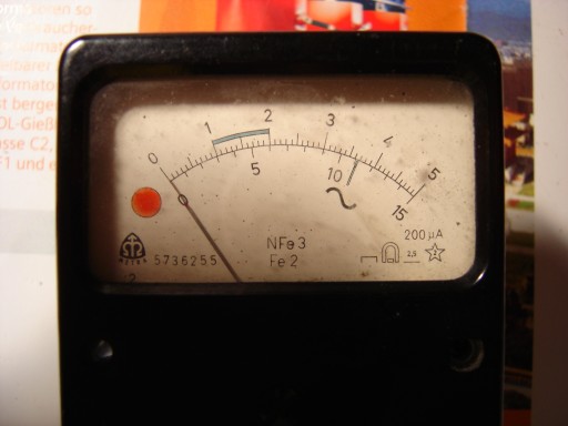

tu je foto
no samotne meradlo je Vmeter,usudzujem podla predradnika (keby bol bocnik tak by to bol Ameter nie? ), a mera Ia v elektronke,takisto sluzi pre zistenie stavu zhavacieho vlakna (ak sa rucicka vychyli do cervenej oblasti) a kontrolu sietoveho napatia (zelena oblast a ~ ),to je vsetko co viem,nikdy som to v chode nevidel takze tolko

chyba zelena oblast je pre vakuum asi,uz nepamatam presne, pre siet je len ~

#41 Příspěvek od Maskot »
Tipnu si,pokud ta spodni stupnice ma byt pro kontrolu 220 V napajeni pak ma rozsah 300V,za predpokladu,ze ta ryska ma byt 220.Horni pak prepcitas.
