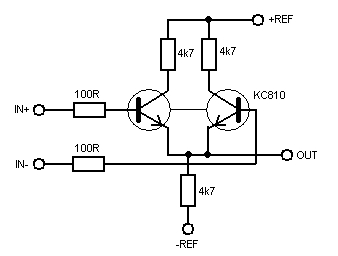

Inu pokračuji dále ve svém monologu...
Vymyslel jsem už jak sloučit ta dvě chybová napětí ze snímače proudu z kladné a záporné větve. Schéma je na přiloženém obrázku. Referenční napětí jsou +-8V z TL431. Vlevo vstupy z diferenčních zesilovačů z kladné a záporné větve, vpravo výstup na další diferenční zesilovač (protože při nulovém vstupním napětí je na výstupu asi -0,65V a to je potřeba dostat zpátky na nulu). Jakmile na některém ze vstupů stoupne napětí, o stejnou hodnotu, stoupne i na výstupu (emitory). Dál začne výstup stoupat až jakmile napětí na druhém vstupu překročí napětí vstupu prvního. Oba tranzistory musí být co nejvíc podobné, proto jsem použil dvojitý KC810. Funguje to perfektně, až na malou drobnost - je to šíleně teplotně závislé. Když mám max. chybové napětí 350mV - při max. proudu 3,5A tak drift 1mV v emitorech udělá změnu reakce pojistky o 10mA. V běžném provozu se teplota mění asi +-10°C, to udělá drift asi 5mV. Tedy 50mA a to je už hodně. Potřeboval bych to zapojení nějak teplotně stabilizovat nebo nejlíp odstranit jeho teplotní závislost. Jenže jak to udělat? Napadlo mě jedině přidat zesilovače se zesílením třeba 10 na vstupy a výstupnímu dif. zesilovači udělat přenos 0,1. Tím se teplotní závislost zlepší ale furt to není ono. Měl by někdo nějaký tip?
Schéma
(15.07 KiB) Staženo 105 x

Atlan
Příspěvky: 4514
Bydliště: Košice
#45 Příspěvek od Atlan »
tad tam prudovy zdroj s tranzistorom ???
