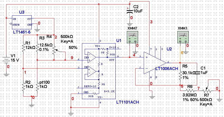

Zkusil jsem to schema dat do Multisimu, ale porad se mi nedari nastavit na vystupu diferenc. OZ na nulu, pomoci trimru, jak to pisou v knize. (pt100 mam zatim 1K ohm, jak to bylo ve schematu). Nevite co delam za chybu?

-EDIT Dela mi to samozrejme i kdyz vyvazim mustek aby se R1/R2 = R4/R3
Izmail píše:Zkusil jsem to schema dat do Multisimu, ale porad se mi nedari nastavit na vystupu diferenc. OZ na nulu, pomoci trimru, jak to pisou v knize. (pt100 mam zatim 1K ohm, jak to bylo ve schematu). Nevite co delam za chybu? Diky moc -EDIT Dela mi to samozrejme i kdyz vyvazim mustek aby se R1/R2 = R4/R3
Tohle zapojení neumí měřit od nuly a už vůbec ne záporné teploty. Ty operáky tak jak jsou napájené nemůžou jít s výstupama níž než pár milivoltů nad nulu.
Nechci aby to ukazovalo zapornou hodnotu chci ten mustek nastavit tak, aby pri -50 to treba ukazovalo skoro nulu a pri +300 par voltu. To by melo jit ne?
Izmail píše:Nechci aby to ukazovalo zapornou hodnotu chci ten mustek nastavit tak, aby pri -50 to treba ukazovalo skoro nulu a pri +300 par voltu. To by melo jit ne?
Tak proč se snažíš na výstupu dostat nulu?
Tohle je zapojeni z knizky a tam pouzivaj, cidlo tp1000 od 0° do 400. Tak jsem to chtel prvne zkusit, ale uz jsem vycetl, ze uplna nula tam nebude nikdy. Kazdopadne jaky bych mel volit ty hodnoty odporu abych to mohl mit i do zapornych, ted mi to dela to, ze kdyz dam vsechny 100, a kdyz zvysuju teplotu, tak zezacatku to jde pomale a pak to vyleti strasne rychle.
V tom původním zapojení mají u LT1101 nastavené zesílení 10.
Jak v simulaci zvyšuješ teplotu?
V tom původním zapojení mají u LT1101 nastavené zesílení 10. Jak v simulaci zvyšuješ teplotu?
Dal jsem si v multisimu resistor, kteremu jsem pri 0° nastavil 100 ohmu, a pak jsem tam jeste dopsal funkci polynomu cidla pt100. Kdyz pak zmenim teplotu - nastaveni rezistoru, tak se automaticky zmeni i odpor. To zesileni 10 jsem neresil, ted se koukam do datasheetu ze se musi mezi svorky 1,2 a 7,8 dat rezistory. Ale nejsem z toho datasheetu moc chytrech, chtelo by to umet anglicky
Izmail píše:Dal jsem si v multisimu resistor, kteremu jsem pri 0° nastavil 100 ohmu, a pak jsem tam jeste dopsal funkci polynomu cidla pt100. Kdyz pak zmenim teplotu - nastaveni rezistoru, tak se automaticky zmeni i odpor. To zesileni 10 jsem neresil, ted se koukam do datasheetu ze se musi mezi svorky 1,2 a 7,8 dat rezistory. Ale nejsem z toho datasheetu moc chytrech, chtelo by to umet anglicky
Stačí chápat jak ten rozdílový zesilovač funguje, na to nepotřebuješ umět anglicky, když máš vnitřní schéma.

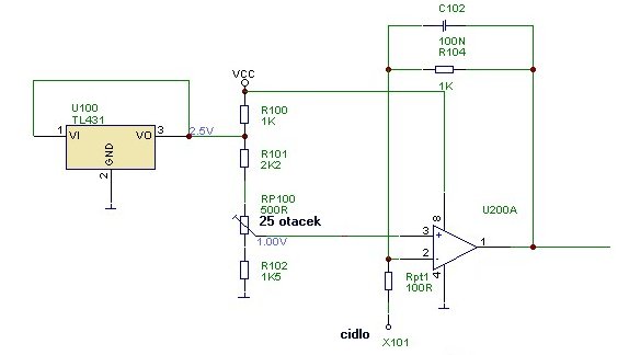

Nezapomeň na korekci chyby vzniklé oteplením vlastního čidla při "průtoku" měřícího proudu ! Když už jste u té superpřesnosti....
Pro moje oslovení klidně použijte jméno Zdeněk Správně navržené zapojení je jako recept na dobré jídlo.
A tohle jsme používali na měření teploty motoru my (za tím byl budič proudové smyčky) - při simulaci i bez korekce nelinearity nešla chyba přes 1 stupeň v rozsahu 0-100st - což bohatě stačilo. Nutností byl pouze výběr dvou odporů na 0.1% .
