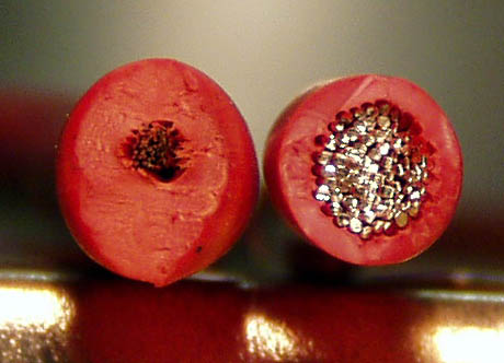

Tak jedna osobni zkusenost, pred nejakou dobou jsem si koupil startovaci kabely na benzince za asi 200,-. Na prvni pohled v pohode, nenapadlo me je tenkrat zkontrolovat. Nedavno mi volal tata, ze nechal pres noc svitit svetla a baterka samozrejme v haji a ze potrebujou na nakup. Tak jsem sednul do svyho auta a prijel jsem mu pomoct nahodit jeho. Po pripojeni mych "startovacich kabelu" se jeho starter sotva dvakrat protocil, z kabelu se zakourilo a upadly z krokosvorek. Asi nemusim vysvetlovat proc ze? Uvnitr mohutne gumove izolace bylo medi jak z telefonniho dratku.
Foto napovi, v pravo je poctivej 10 mm2 kabel, kterej jsem musel koupit abych kabely spravil, ted uz se na ne muzu spolehnout.
Kabely distribuuje firma Alpin Car CZ (oznaceni 200A), tak bacha na ne, at taky nenaletite jako ja. :evil:

ale urcite je tam napisane ze tych 200A je tam pri napati 0V po dobu 1.10-9s se stridou 1:100 :lol:
takze pochybyl zase kupujuci nie vyrobca :D

Tie moje 200A supermarketické káble vydržali presne sekundu, potom vytiekli z krokodílov. Výrobca Alpine. Tých 200A je zrejme P.M.P.O. prúd po dobu max. pol sekundy, ale výrobca to zabudol napísať. :?

Potom som si kúpil profi štartovacie káble s 25mm2 prierezom dĺžkou 4m a to je už iná káva, cena bola ale okolo 1500,-. (Dnes budú asi drahšie)
