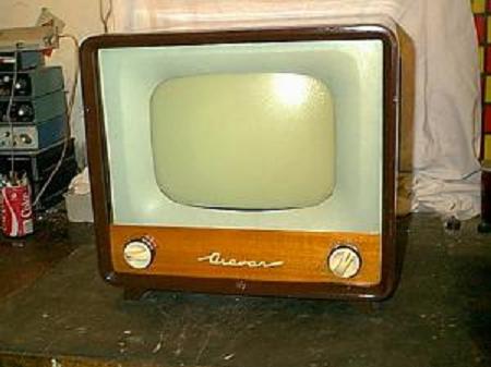

To je on? :lol: :lol: :lol:
(21.96 KiB) Staženo 74 x
Příspěvky: 14457
#33 Příspěvek od masar »
pajosek2 píše:To je on? :lol: :lol: :lol:
No to je on, ten má na podušku synchroguide. :wink:

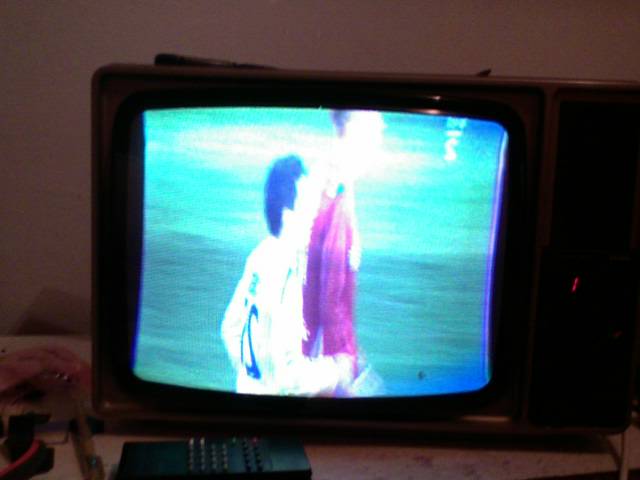

Tak tady je ta fotka. Myslím, že je to zkreslení větší, než malé. :wink:

Ďakujem za vlozenie fotky. Napada niekoho nieco co by to mohlo robyť?
Příspěvky: 14457
#36 Příspěvek od masar »
V každém případě je třeba postupovat standartním způsobem, t.j. měřit a měřit. Začít napájecími napětími, jejich zvlněním a další nejlépe osciloskopická měření, příp. výměna součástek ve vychylovacím obvodu. Je třeba si uvědomit, že zmíněné zkreslení je tady jen sekundárním jevem. :wink:

všetky oscilogramy OK Napajacie napätieOK nastavene presne podla schemy myslim 185 Volov. Ja zacinam uvazovať nad nejakym medzizavitovim skratom vo vychilovackach.

Možná je to blbost,ale nepohrál si někdo s magnetama na obrazovce? Podle toho modrého okraje by to bylo možné.

Obrazovka je zmagnetovana ale myslim si ze s geometriou obrazu by to nemalo mat nic spolocne. Ale demagnetizovat ju je najmenej.

Myslel jsem konverigenční magnety na hrdle,není možné,že s nima někdo hýbal?

No už jsem vyděl ledacos, navíc ty prstencové magnety jsou zmagnetovány na protilehlých stranách.

pajosek2 píše:Myslel jsem konverigenční magnety na hrdle,není možné,že s nima někdo hýbal?
Ty mag. kroužky na hrdle jsou na nastavení čistoty barev. VC taky nemají zkrat, ani částečný, to by se neprojevovalo symetriocky.

To já vím taky,ale mají mírný vliv i na geometrii,úpokud to někdo rozesere.Jak si vysvětluješ te modrý okraj.Já bych řekl,že je rozjetá i ta čistota barev.

Hrabal jsi na rozměr vertikálu ? Ivan
