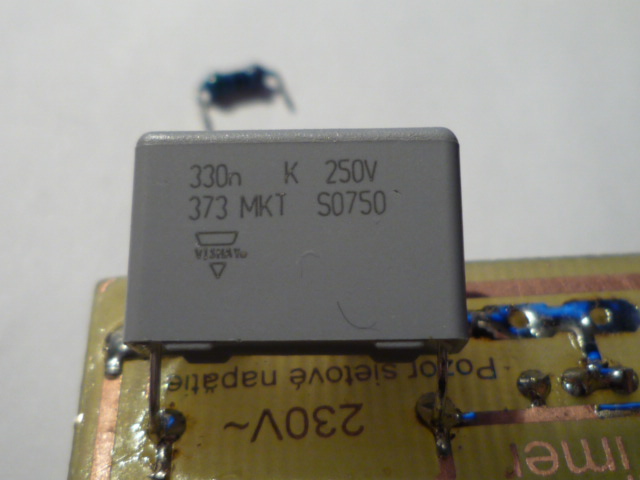

Takže kupil som rele s odporom cievky 1000R a zapojil tiež LED 10mA(1,8V) kondik 330nF 250V, vymenil som kondik v zdroji za 470uF/25V namiesto 100uF a na relé je chvalihodných 10V, moja výčitka je relé, iba 120VAC 0,5A a niesom si istý či kontakty vydržia záťaž 230V 40-60W(žiarovka) :cry: a dalšia vec je poddimenzovaný kondík, iba 250V ale neviem či na DC U alebo AC U, prípadne zväčšiť ubítok napätia na rezistore R1(pred kondenzatorom).

Takhle,jak to teď máš ,tomu dávám životnost tak tejden. Nevím,co odejde první,jestli ten kondík na 250Vss,nebo zenerka nebo to nešťastné relé. :roll:
