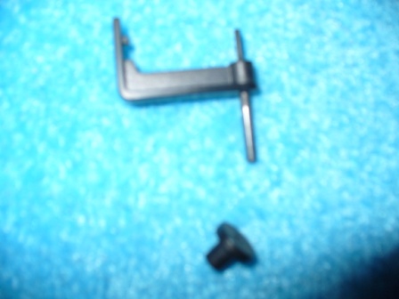

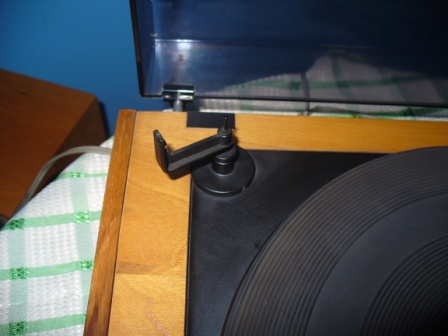

3/ co je toto na fotkách? Nějaký přípravek?

sambiliong
Příspěvky: 721
#37 Příspěvek od sambiliong »
A to na těch fotkách není původní součást N(Z)C420. Je to pozůstatek "čisticího ramínka" - na tom, co tam máš, se otáčela taková tyčka s filcovým polštářkem na konci a zametalo to desku před hrotem. Dobastleno dodatečně.
