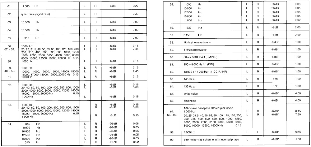

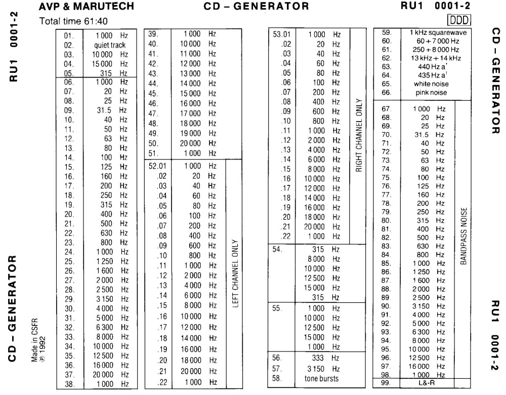

Kdo má zájem, mám toto CD.
Můžu zaslat e-mailem ve formátu MP3, ale nezaručuji, že převod do MP3 se podařil...
Je toho cca 57MB, ze Seznamu asi 6 e-mailů...
(162.44 KiB) Staženo 123 x
(266.65 KiB) Staženo 113 x
(281.63 KiB) Staženo 112 x
Zdraví Pája...
