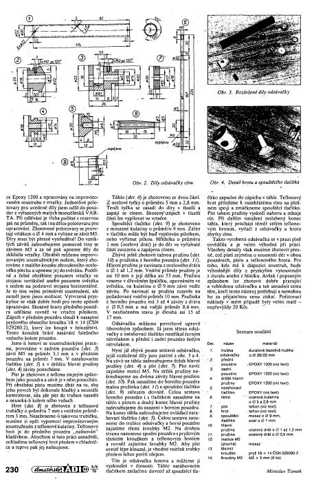

rnbw píše:Mne prijde trochu blbe vyrabat si odsavacku, ked si mozem kupit pomerne kvalitnu za menej ako 3 eura.
To je dnes. Ja som si ju v r.76 vyrobil podľa AR/A 76/6, v našom kraji nebola továrenská k zohnaniu. Osvedčila sa mi tak, že ani neviem, aké sú dnes na trhu. Jednoducho som s ňou spokojný. Vyrobil som dva teflónové hroty, ale doteraz funguje s prvým, druhý už ani neviem, kde mám odložený. Kým som ho nemal, používal som ten balónik - s teflonovým hrotom a musím povedať, že bol veľmi dobrý.
