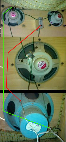

Pokud zvolíš variantu ala "Hill", připoj kondenzátor, viz. obr.:
PS.: Vhodný kondenzátor mohu zaslat, výměnou za ten brokát.

A ty ARO 389 zapoj podle tohoto obr.: :D Další ivestici bych do tohoto "monstra", jak psáno výše, také nedělal. Jakýchkoliv výškáčů by bylo tady použít škoda, protože pak aby jsi je využil, musel by jsi už použít nějakou tu výhybku, a tak by ta úprava spolu s těmi výškáči cenu monstra prodražila, nehledě k tomu, že ta výhybka by nebyla navržena použitým repro na míru a poměr cena/zlepšení parametrů, by nebyl nejlepší.

Tak "výškové" jsou přepájeny dle návodu Questa. No a když už jsem měl v ruce pájku tak jsem vyměnil komplet dráty, přidělal konektory na zadní čelo boxu a nachystal dráty ke kondenzátoru pro středové repro.

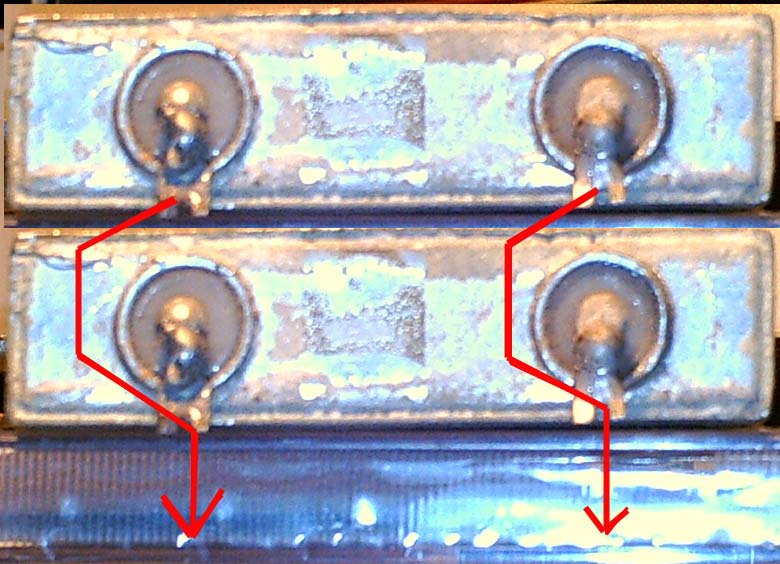

Ty kondenzátory, jak píšeš, jsou typu MP a tudíž na jejich polaritě nezáleží, zapojíš je podle obrázku (paralelně), a pak do místa křížku.
