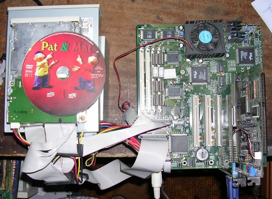

Tak už som dostal tú starú dosku, je to typ P5I430VX EXPLORER V3.0(S3.2) a začal som experimentovať. Dal som tam procesor Pentium 233 MHz MMX, 32 MB RAM SIMM 60ns (EDO, benchmark v GoldMemory 93 MB/s), harddisk 1700 MB (pio 4), DVD teac (pio 4), grafiku S3 Virge/DX (86C375) PCI 4MB, zvukovku SB AWE64 ISA model:CT4520, a nainštaloval som Windows 98 SE. Potom som tam nainštaloval PowerDVD 3, všetko som to nastavil, a čakal som, čo to asi bude robiť...
Skúsil som spustiť DVD, a ono to ide!!! Na celú obrazovku, 1024x768, 16-bit colors, bez zadrhávania. Nieje to síce taká kvalita, ako na lepších PC, prechody medzi odtieňami farieb sú hranaté a tiež pohyb nieje taký plynulý. Vyzerá to tak, že sa dekóduje iba každá druhá snímka (1/2 fps), takže to vyzerá ako groteska, ale netrhá to, a zvuk je tiež plynulý a kvalitný. Normálne sa to dá pozerať, pozeral som na tom DVD Pat a Mat (4:3), a skúšal som aj iné (16:9).

Ak chces mat normalne farby, tak musis pouzit 24-bit. Ale normalne to ist nemoze.

Ak ma vo Windows povolene DMA pri DVD mechanike, tak to ide v mode MWDMA2 (to je maximum, co podporuje ten chipset). BIOS pise PIO4, lebo vtedy sa tam uvadzal len PIO mod.
