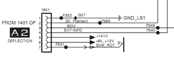

Proč testuješ zdroj, když ti běží VN? Nevidím v tom logiku. Opakuji: když běží VN, znamená to, že KSŘ funguje a pak je třeba ověřit, zda vn-trafo dodává potřebná napájecí napětí. Tím žhavením bych začal. Změř záporné stejnosměrné napětí na pinu 2 konektoru na desce obrazovky. Pokud tam není, postupuj s měřením až k diodě 6469. Nezapomněl jsi něco připájet? Třeba ukostření? :wink:

dekuji vam za prispevky.pisu to snad v kazdem prispevku ze asi po 5s mi spadne napeti ŘKS na nulu at uz neodpojene anebo anebo zapojene.vzdy spadne napeti na nulu.měril jsem napeti na desce obrazovky na konektoru 2 je tam 290V ale ve stejném intervalu jako jsem psal že po 5s spadne napětí ŘKS na nulu tak stejně spadne napětí zde.po probuzeni ze st.by naměřím na konektoru 2 na desce obrazovky 290V ale po asi 5s spadne na nulu.

Tak tohle je zmatek. Kdyby bylo na pinu 2 konektoru desky obrazovky 290V, tak by bylo žhavicí vlákno dávno po smrti. Asi tady "jeden o voze a druhý o koze". :wink:

Omlouvam se :oops: ted jsem uz meril to zhavici napeti tam kde opravdu mam.napeti jsem nameril 6.9V ale taky spadne na nulu asi tak po 5s.
