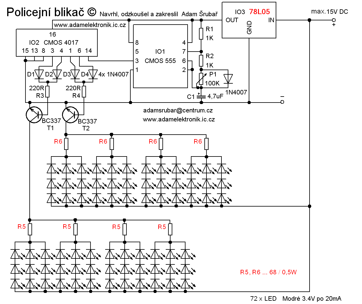

#34 Příspěvek od DragoNcZ »
Obrázek
Tak co ? Cele me to prosim zkontrolujte a reknete jestli z toho bude http://www.youtube.com/watch?v=P69EOlDxI6U&feature=related :D

#35 Příspěvek od stepa »
Takova technicka...ma v seriich 2 LED...tj 3,4*2=6,8V na plne rozsviceni a napajeci napeti mas jenom z 7805, ta ma vystupni napeti 5V...nebude nekde chyba? :wink: S timhle napetim budou ty led velmi slabe svitit.

#37 Příspěvek od stepa »
Co s tim? Musis tam dat alespon 9V stabilizator. O tom ti uz psal Gepard.
Ty odpory R5 jsou taky nejaky divny...jak si se k tomu dopocital? Pro 5V tam jsou uplne zbytecny a pro 9V musi byt(zanedbavam Uce otevrenyho trandu):
Unap: 9V
Uled: 6,8V
Iled: 80mA
R=(Unap-Uled)/Iled=( 9-6,8 )/0,08=27,5Ohm...nejbliz v rade je 27R a 0,5W by melo bohate stacit. ja osobne bych dal 33R, aby nebyly ty LED namahany na hranici parametru. Svitit budou dost. Ostatne si to muzes vyzkouset.

Jo stablik 9v vim mam to napsane v pouzityh soucastkach a ty R5 teda 33R 0,5W, a pak uz to bude ok ne ? :)

#39 Příspěvek od stepa »
Ve schematu mas 7805, v soucastkach mas 7805 a za nim napsano 9V-coz je blbost tudiz tu 9ku neberu v potaz. Kdo se v tom ma vyznat? 9V stabilizator je 7809.

Tak vse opraveno snad je to ted v poradku co myslite ? :)
Obrázek

gepard
Příspěvky: 1758
#43 Příspěvek od gepard »
Zdárec,
tak zas tady ...
No, koukám změny. Dragone, jaký teda použiješ ty LEDky? Konkrétně, přesně typ? Záleží na jejich vlastnostech - konkrétně na max. propustném proudu, aby při zapnutí jen neblikly a nezasmrádly! :lol:
V původní konstrukci jsou s I=20mA (pravděp. max.).
A Štěpo, kde jsi vzal teda oněch 80mA/větev? Snad 40mA, ne?

#44 Příspěvek od gepard »
Jo a tady je teda další varianta (na kterou narážel i Štěpa), s LED mimo stabilizaci. Stabilizátor pak stačí použít 78L05 (100mA). Počet LED je zvolen jiný kvůli symetrickému uspořádání (a zapojení po třech - co nejm. ztráty). Ale problém je, jak jsem prve nadhodil, v možném rozptylu napájecího napětí - autobat. cca 11V až 15V. Při vypočteném odporu R5 (R6) na střed napáj. napětí, tedy na 13V (je jedno, kolik je na odpor větví):
- bude proud LED při 11V napáj. napětí cca 4mA
- bude proud LED při 15V napáj. napětí cca 24mA!
To je právě naprd rozptyl, proto jsem spíš pro variantu se stablíkem.

#45 Příspěvek od stepa »
gepard píše:V původní konstrukci jsou s I=20mA (pravděp. max.).
Jo mas pravdu. Ty hodnoty odporu plati. To jsem zvoral :roll:
Pro Dragona: Plati puvodni hodnoty 56R.
gepard píše:- bude proud LED při 11V napáj. napětí cca 4mA
Zajimavy rozptyly...k tem hodnotam si se dostal jak? At pocitam jak pocitam, nejak to nevychazi :) :
pokud vezmu tech zminovanych 10mA na LED pri 13V napajeciho, odpor bude...310R
po dosazeni do dolni meze...6,77mA
a do horni meze...13,2mA
A ted si zkus ty LED zapojit s tim proudem, nebudu te napinat...pro me ten rozdil neni nijak hrozivy. Tudiz jsem stale pro variantu s light stablikem pro logiku!
Pokud zvolim 15mA na stred...odpor 206R
dolni mez...10,2mA
horni mez...19,9mA
Tak kdes sakra vzal ty nesmyslny hodnoty proudu???
EDIT//uz vim kdes vzal ty proudy...ze 3 LED, beru zpet :wink:
