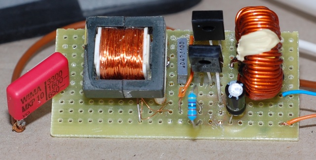

Takto vyzera moj budic.
zbastleny_8W_budic.jpg- 8W budic fluorescentnej trubice
- (81.62 KiB) Staženo 175 x

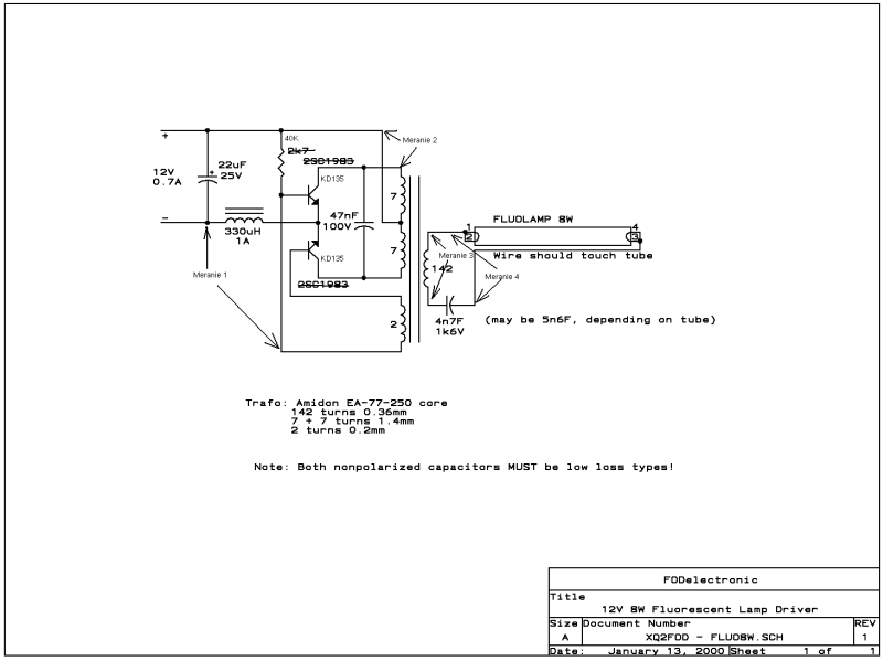

Artaban001 píše:Prosím tě, zkus to schéma sem hodit. Ty původní linky jsou rozsypaný, takže žádný schéma nevidím. Tento měnič má kažej skener pro napájení těch trubiček. Nejlepší bude, když sem hodíš to schéma z Tvýho plošňáku, aspoň třeba najdeš chybu
Schema je prilozena dole.

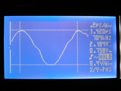

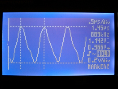

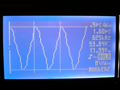

Prisiel mi uz osciloskop http://www.youtube.com/watch?v=9sqkK9dbqEs , a tak uz mozem merat co sa mi s menicom deje.
Na zaciatku, som mal opacne pripojene vinutie bazy, tak som ho prehodil a menic veselo kmita. Pri 12V a spotrebe 0.4A robi kmity okolo 700kHz.
Na vstupe trafka mam sinus max-min=2.184V a na vystupe trafka max-min=53.84V a myslim ze to na ionizaciu toho plynu stacit nebude. Vystup uz ma skor trojuholnik ako sinus.
Nieje to vysoka frekvencia? Nemam znizit ten 40k odpor na utlmenie kmitov?? Aku frekvenciu to ma robit? A hlavne, ake napatie by to malo mat na vystupe?
fluo8_s.jpg- Aktualna schema menica 8W trubice
- (62.02 KiB) Staženo 308 x
Meranie_3_vystup_trafka.jpg- vystup trafka
- (72.66 KiB) Staženo 146 x
Meranie_2_vstup_trafka_na_7zavitoch.jpg- napatie na 7 zavitoch - vstup trafka
- (68.79 KiB) Staženo 148 x
Meranie_1_baza.jpg- Vystup z osc. na baze
- (69.36 KiB) Staženo 148 x
Autor v něm popisuje i speciální úpravu feritového jádra i to, že použil tranzistory s velkým zesilovacím činitelem, pro které volil rezistor v bázích 2,7kOhmu. Podle datasheetu mají 2sc1983 h21e min 700, takže pro KD135 by měl být ten odpor několikrát nižší než 2k7.
