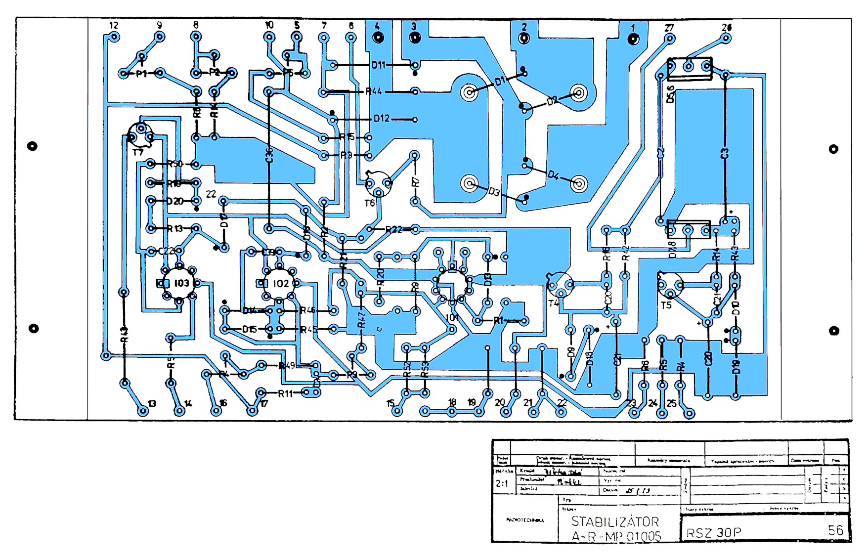

Ještě připojuji pro ulehčení vyhledávání závady plošný spoj desky MP 01005

Děkuji, udělal jsi to přehledné.
Já už mám dojem, že tahle deska je v pořádku, napětí +-15V jsou OK. Referenční napětí 7,1V je také OK, komparátor I2 se zdá také funkční.
Proudová ochrana reaguje, proud je regulován. Jen od cca 6V již přestává být výstup lineární s děličem a napětí nedosáhne na plnou hodnotu 19,9V.
Nesouhlasí mi napětí B/E na T6, které podle nastavení děliče od 19V do 6V se pohybuje od 0,3V do 2,5V. Domnívám se, že by mělo být stálé kolem 0,7V.
T6 jsem zkusmo vyměnil. Měřeno bez zatížení.
Doplněno 16.12.
Problém nalezen: vadný C1 5G/50V (kapacita 17nF).
Zdroj OK.

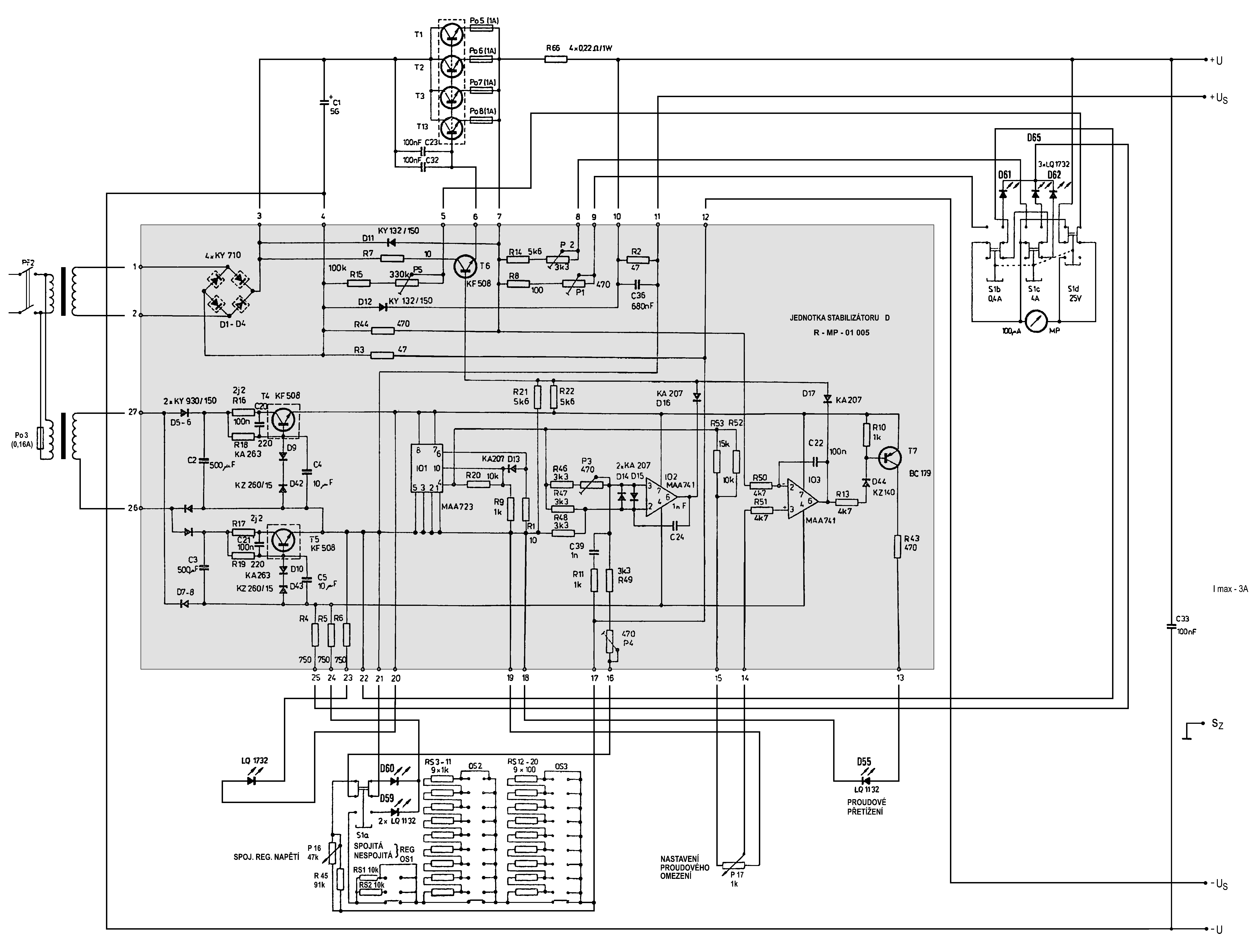

Ještě jsem vytvořil celkové zapojení D modulu stabilizátoru MP 01005.
Luboš

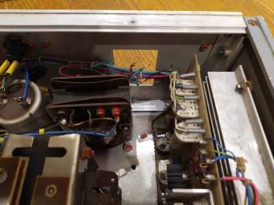

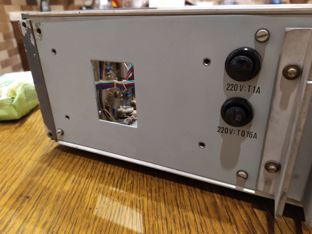

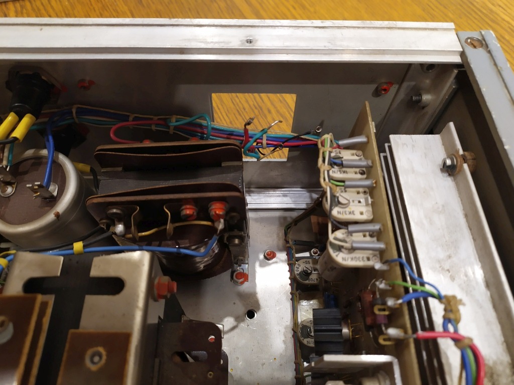

Dostal sa mi do rúk RSZ 30P , na ktorom chýba zadný chladič pre regulovanú časť zdroja . Čo všetko bolo na tom chladiči ? Z dokumentácie to nie je jasné.
