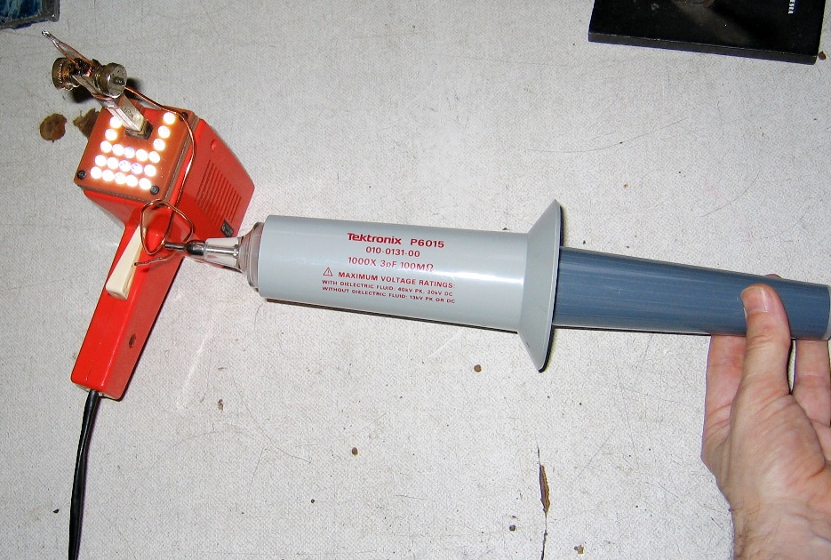

Takže vyluštění :
Pro rejpavé předem uvádím :
- páječka je hardwarově konfigurována tak, že svítí vždy, při ohřevu ovšem ještě silněji
- trčící drát je pokračování pájecí smyčky a rejpaví mohou hádat, proč tam je :)
(225.07 KiB) Staženo 269 x

Uzemění sondy je jen přes nulový vodič osciloskopu a Ty měříš kapacitní proud trafa? Nebo tím měříš rozptyl mag pole a kvůli tomu ta smyčka? :headscratch:

Sendyx píše:Takže vyluštění :
Zajímavá světelná rampa. Pokud tě to neživí, nebylo by schéma zapojení a nějaké detaily provedení (fotky)?

Mě by spíš zajímalo, proč používá sondu do 40kV :lol:

Ta páječka je COOL :wink:

K dotazům :
- tou sondou se v tomto případě měří napětí na hrotu trafopáječky, které kapacitně prosakuje skrz izolaci trafa...
- sonda do 40kV proto, že jinou sondu se 100M Ohm a 3pF nemám
- světelná rampa to je, původní bludička mne nestačí
- provedení - někdy to nafotím, je to ale dost pekelná práce to do páječky dostat a zachovat bezpečnost, je tam málo místa... proto bych schéma moc nezveřejňoval, kdo dokáže vymyslet bezpečné provedení, jistě vymyslí spolehlivé zapojení. BTW, LED stály kus od 16 do 40Kč (směs 3 typů), jsou v sérii, tuším 3mA v klidu a při pájení asi 8mA.
#37 Příspěvek od Crifodo »
Spotřeba LED při Ud=3V a 8mA vynasobeno 21 kusy je
3 x 0,008 x 21 = 0,504 W
žárovka původně má 6,3V x 0,3 A= 1,89 W, proč nepoužít původní vinutí pro žárovku k napájení LED? nic bezpečného vymýšlet ani dostávat dovnitř nemusíš. Akorát z toho nebudeš mít tu dvoustavovou diskotéku přihořívá/svítí.

Právě proto, že chci vidět na pracovní místo pořádně předtím, než budu pájet, mám tohle řešení. Známý to řeší svítilnou agenta 007 přivázanou k tělese páječky, tomu jsem se vyhnul :wink:

Crifodo, a co Ti brání udělat to světlo 2stupňové - tedy 6ks LED napájet přes kondík, dát 2 sériové trojice antiparalelně - a zbytek krmit z toho "osvětlovacího" vinutí? Tedy trvale mi tam může svítit 6 krát X-tisíc mCd, abych viděl kam hrotem šmátrám - a když "zmáčknu", rozsvítí se mi dalších 15 krát X-tisíc...

Tohle by bylo mnohem složitější - pro trvalý svit mám k celé té sadě součástek navíc jen jeden RC člen.

možná lezete po břiše a pájíte potmě pod babiččiným gaučem, ale já když sedám k pájce, nějaké to základní osvětlení pracoviště většinou mám, pokud možno lepší než od 20 ledek :roll:
ale nic proti tomu, koho baví vymýšlet elektrárny :wink:

Já také mám dvouzářivkové 120cm dlouhé těleso nad hlavou v dílně,na stole lampu s čočkou se zářivkou,ale někdy to nestačí.Zvlášť,když roky přibudou,oči zeslábnou,pak je každá kapka světla přínosem pro oči.

No Crifodo, možná jsi ostříž, ale od té doby, co hledám třeba hnědé smd smetí na plošáku s černou nepájivou maskou, tak jsem vděčen za každý lumen a lux, o kandelách nemluvě :roll: Navíc v některých přístrojích jsou temná zákoutí a dodnes nemám ideální lampu na tyhle věci.

Sendyx píše:Tohle by bylo mnohem složitější - pro trvalý svit mám k celé té sadě součástek navíc jen jeden RC člen.
Překlenuješ jím síťový spínač, takže do trafa teče jen "pár mA"? Pochlub se, nenatahuj nás furt na skřipec!
