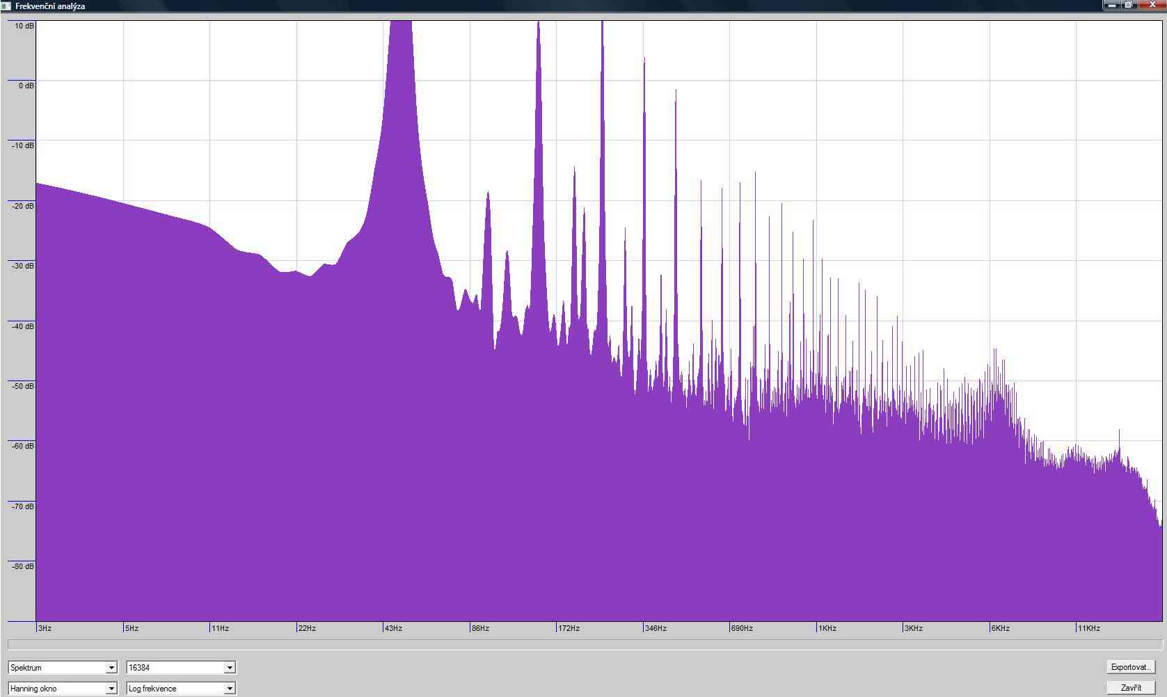

Kmitočet 50Hz potlačený o 20dB, mezera mezi telegramy HDO.
Nahráno asi 500m od rozvodny 440kV, na sekundáru trafa 230/24V, 2VA, zatíženého jmenovitým výkonem (žárovkou).
A včíl mudrúj...
