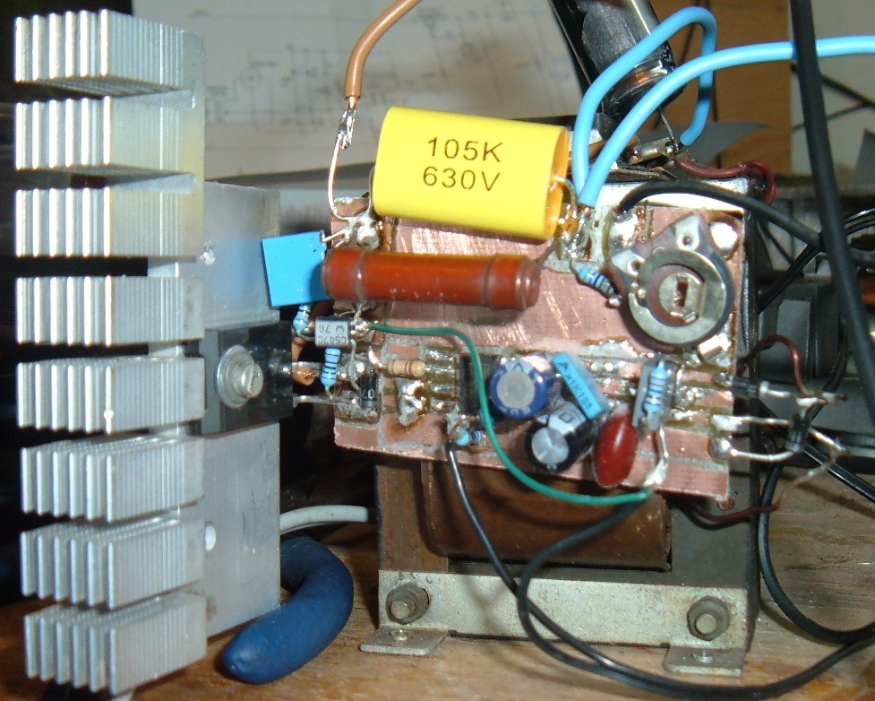

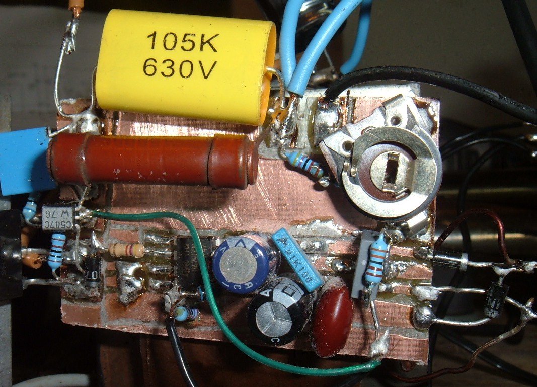

zde moje verze.
NEZABTE ME PROSIM!!!!
jinak k tomu schematu. nekupujte trafo a mostik, kuchnete trafo z nokie 3310nabijecky, pouzijte dve 1n4007 a mate to. vzdyd to nebere ani 100ma!
detail na soucastky
misto by se dalo este usporit. pocital sem, ze kond dam na dps a ne vedle.
libi se brousak?
(239.44 KiB) Staženo 126 x
celek na trafu 300V
(212.62 KiB) Staženo 140 x
bez elektronek se neobejdu!

#36 Příspěvek od Crifodo »
milan222 píše:NEZABTE ME PROSIM!!!!
Proč? Zabiješ se spíš sám.
Ten odpor je Always nebo už Tesla?
Zdenoeddie: sousloví konečné řešení bych se radši vyhnul :roll:
Naposledy upravil(a) Crifodo dne 01 úno 2010, 22:40, celkem upraveno 1 x.

Nádherné jiskřiště!! :twisted:

Provedení silně připomíná Danyka :lol:

Nic proti experimentovani,to ostatne zene pokrok vpred,ovsem pokud budes pokracovat timto stylem,mel bys zmenit podpis zhruba asi tak...se stestim s elkami preziji.

Technická: Pokud je opravdu použit tranzistor BU2508AF, tak při zkratu zdroje je tento tranzistor velmi pravděpodobně za bezpečnou oblastí SOA, neboť např. při napětí Uce=300V je povolený proud kolektoru jen 70mA.

workhard píše:Provedení silně připomíná Danyka :lol:
no jo, pripomina... on taky dela brousaky. ale ja sem omezen mistem, a tohle byla moje posledni volna DPS
mezera 1,5mm vadi? vzdyd 1mm oblouk udela 1000V ne?
ono to je focene po dokonceni. pak sem to okoupal v lihu a zabudoval. mezery se ale zdaji mensi nez skutecne jjseou
muj lampovej zesik: http://www.youtube.com/watch?v=KxOvbN_5xiY

Crifodo píše:
odpor hje uz tesla, always davam pri renovaci radii. tenhle sem vytahl z ustredny. je na 5W dle schemy.
