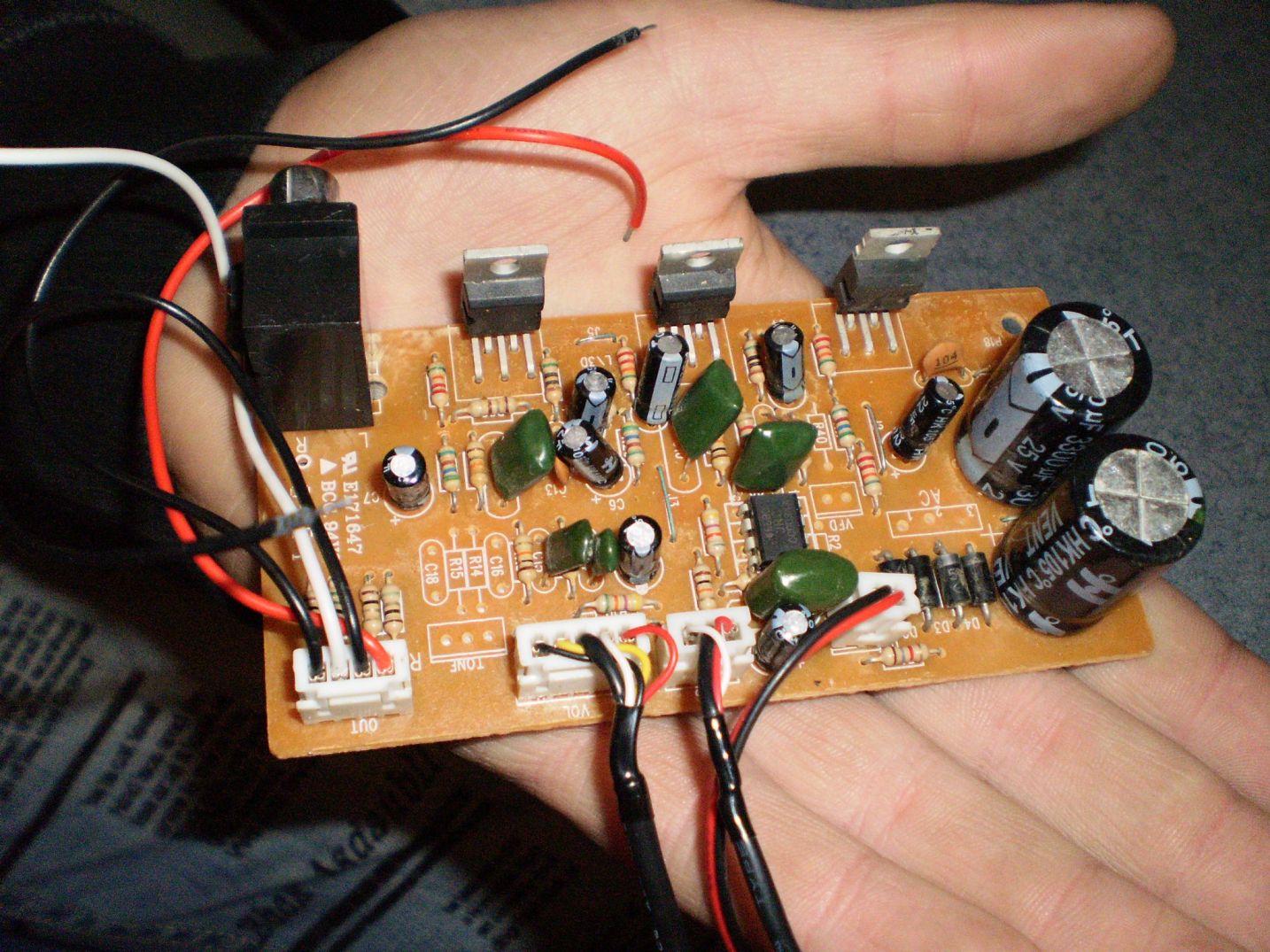

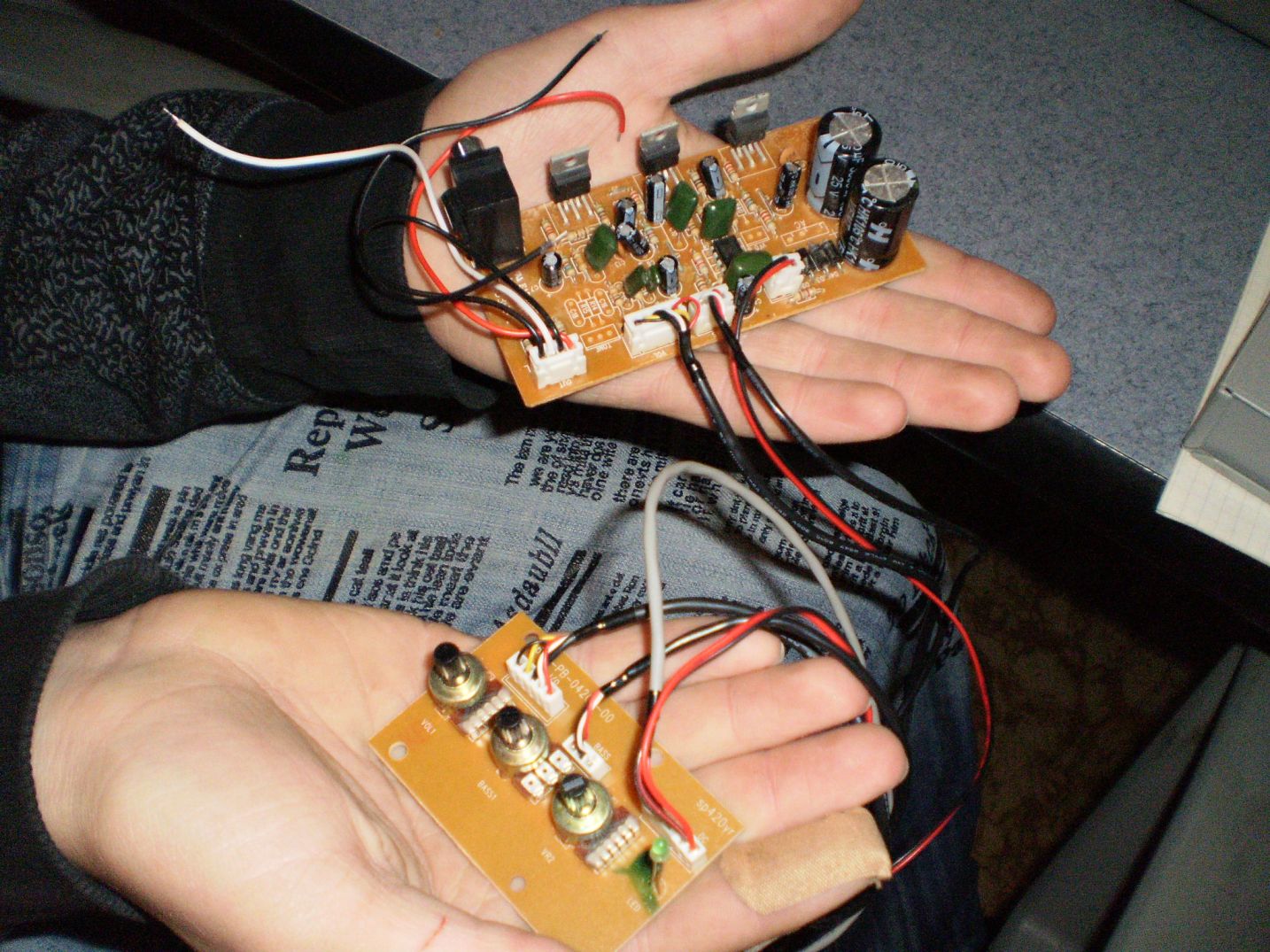

... a co tohle:[img]
preamp. 4558D,budic TDA 2030A, pa TDA 2032
[/img]
nemám schema, ale je to jednoduché a levné.
(288.54 KiB) Staženo 127 x
(121.57 KiB) Staženo 117 x
(277.95 KiB) Staženo 122 x
píďa

Ty TDA2032 nejsou náhodou TDA2050(1) ? :wink:

#37 Příspěvek od pida_m »
ne, je to 2032. I když jsem moc datashitů s ním nenašel ...
Teď nemohu hledat, jsem ve škole.

TO svmbass: ty to fakt stavíš ? No jsem zvědavý kde seženeš ty tandemové potenciometry tesla.

Já bych zase rád věděl, jestli ten zesilovač stavěl Píďa sám a nebo je to odněkud vytažené - spíše se přikláním k té druhé variantě. Rád bych, kdyby nám prozradil (pokud to stavěl sám), kde sehnal ty TDA2032 a podle čeho, když sám přiznává že nemá schéma :D . :wink:

#44 Příspěvek od rnbw »
Je to zjavne vytiahnute z nejakych aktivnych reprakov k PC.
