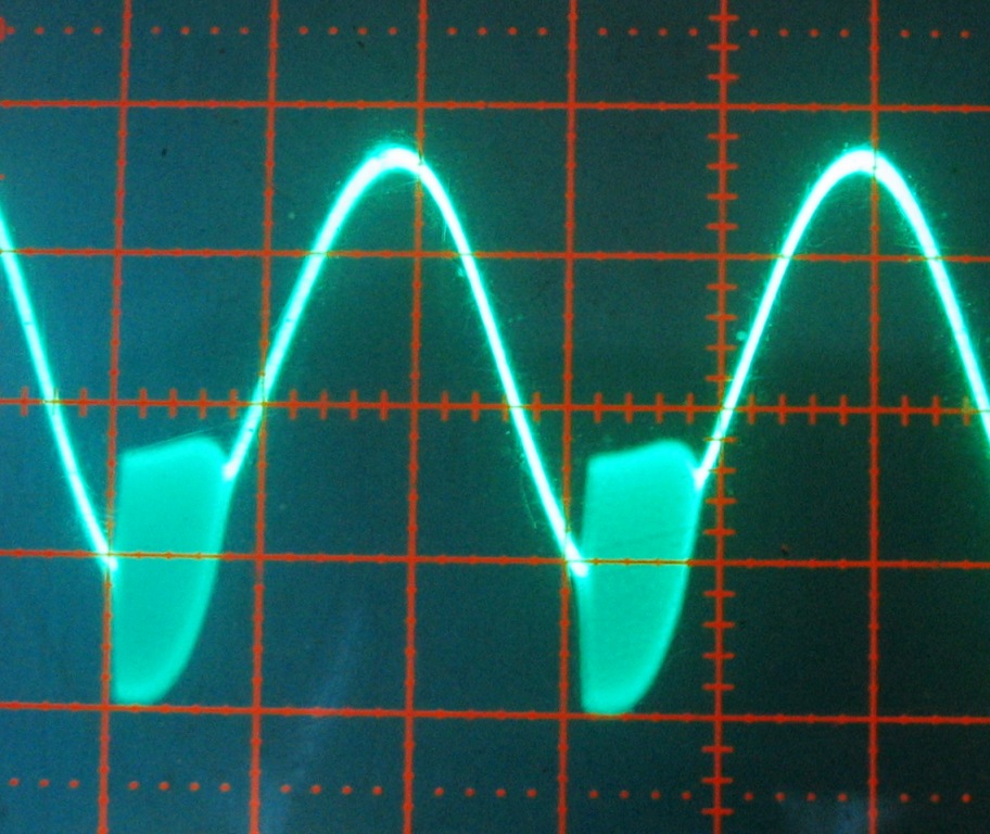

Sendyx
Příspěvky: 12454
#39 Příspěvek od Sendyx »
Ona EL84 nádherně kmitá i v BM215 :wink: Dá se modulovat přibližováním ruky.

Sendyx
Příspěvky: 12454
#41 Příspěvek od Sendyx »
Ono je zajímavé, co vše dokáže výstupním trafem prolézt, to už jsou spíš kapacitní a jiné vazby než aby to šlo železem. Tyhle zákmity byly cca 500-600kHz.

#42 Příspěvek od Crifodo »
takže zhruba na frekvenci Budapešti? s dobrou reprokabelovou anténou svou ulici pokryješ, ne?
