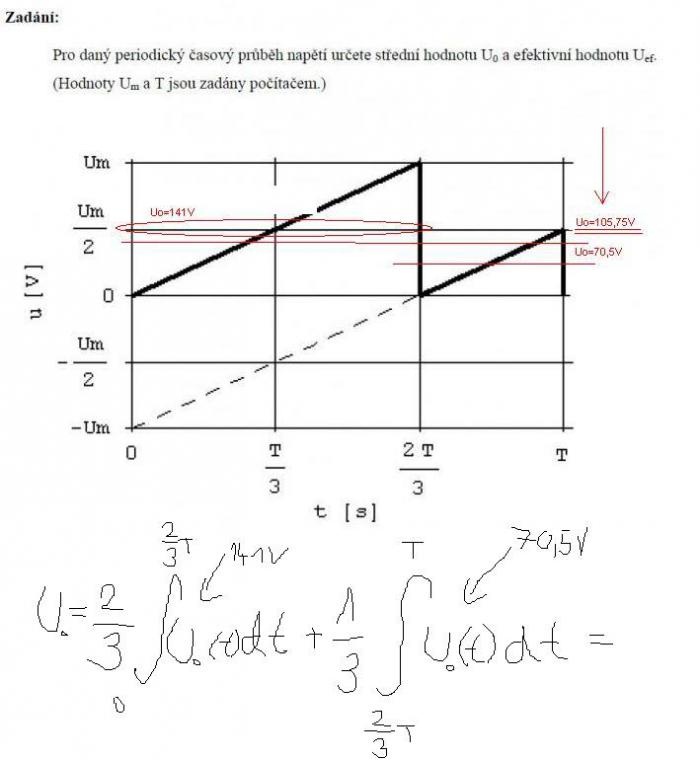

Rovnice přímky je y=k.x+q, takže pro konkrétní situaci:
(1) u1(t)= Um/(2T/3).t
(2) u2(t)= Um/(2T/3).t - Um
A teď jen Uo = 1/T * ( ∫u1(t) dt + ∫u2(t) dt) ) pro příslušné meze. Těžké?

Myslíš původní lubana89? Tak se pozorně zadívej na ty integrály pro ef. hodnotu, a možná tě napadne:
a) vůbec tam není T, protože na jeho hodnotě vlastně nezáleží, místo proměnné času je beztrestně možné vykonat výpočty pro proměnný úhel a perioda bude vždy dlouhá 2π.
b) z každého integrálu jde vytknout hodnotu Um^2, a potom i vytáhnout z finální odmocniny jako Um. Z toho mi vychází, že bych mohl původní výsledek vydělit původním Um a zamontovat tam můj Um.
Hlavně, že střední hodnotu si zvládl, snad ten klasifikační prográmek nezahaproval.
