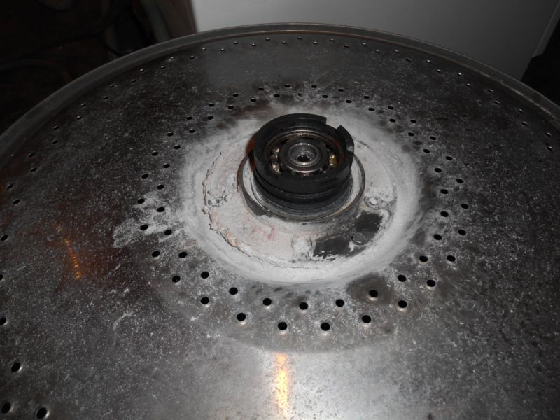

Zdravím všechny, prosím o Vás radu... jak sundat černý plastový domeček,ve kterém je ložisko na bubnu naproti řemenici ? Imbusový šroubek jsem již povolil. Píšete že je to na kuželu,ale jak to sundat ? Kladivo - asi nelze použít, stahovák taktéž. Jsem v koncích. :(

Je tam taká rozperka z drôtu, ktorú vytiahneš a bubon s ložiskovým domom vytiahneš z nádrže.

To už som urobil, drot je vonku,bubon tiež. To jsem všechno udělal,ale neumím a nevím jak sundat ložisko z hřídelky bubnu. To ložisko je totiž obalené plastovým domečkem. viz foto.

To ložisko je součást toho plastového domečku,mění se celé.
Našroubovat delší šroub a vyrazit.

určitě se ptám jako pitomec,ale mohl bys mi prosím popsat detailněji jak delší šroub a vyrazit?
