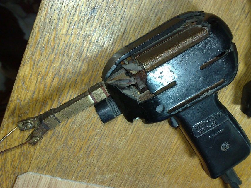

Trafopájka TRP 1-55 združstva LIDOKOV pracuje již od mých 15 let, tedy 48 roků. Je pravda, že závit pro upevnění pájecí smyčky se dávno strhnul a proto jsem provedl úpravu patrnou z obrázku. Gumová šňůra je již také popraskaná, ale na ten věk... Pájet s ní lze téměř nepřetržitě, dokud ji člověk udrží v ruce. Také na bakelitovém krytu je znát asi deset pádů ze stolu. Takže píšu tomuto československému výrobku jedna.

Dělalo, do té doby než jsem vyměnil plochou dvojlinku za oválnou.

Tak, tak, jsou to nezmary. Po strhání původního závitu jsem přiletoval dutinky z bakelitových svorkovnic ( čokolády ), ovšem ty se při delším pájení se horkem odletovaly, tak jsem závit předělal na M4 a je pokoj. Přívodní šňůru jsem koupil kroucenou origo na 230 V, delší provedení.

Pokud bys to připájel stříbrem - plamenem- tak máš pokoj navěky!!!
Příspěvky: 10090
#41 Příspěvek od Artaban001 »

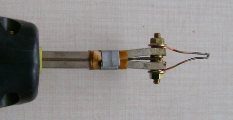

Já jsem systém připevnění pájecího očka vyřešil dvěma šrouby, ktere jsem zastrčil zevnitř - použil jsem zápustnou hlavu, ty konce páječky jdou rozehnout a pak "vrátit", když se to nepřežene. Na výměnu očka sice potřebuju místo šroubováku sedmičku klíč, ale smetení matičky trvá daleko déle, než drážky šroubu. Návíc můžu dotahovat takovou silou, kterou by šroubek neunesl (smekne se šroubovák).
Čokoláda houby vydrží, žvláště ta dnešní "polská"
Ron 5:28 pm: Přesně takhle to mám na tý svý novější hranaté 100W, akorát mám ty šrouby obráceně - Matkama ven.
Příspěvky: 20872
#42 Příspěvek od BOBOBO »
Také mám tak , už dříve bylo v jiném vlákně .
(85.52 KiB) Staženo 283 x
