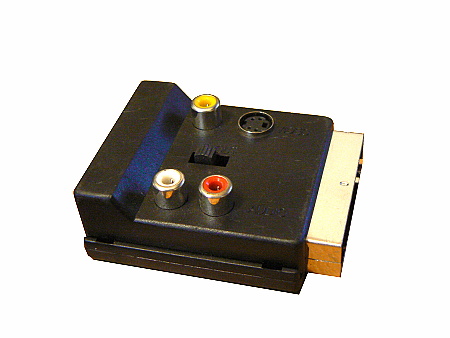

#37 Příspěvek od tomasjedno »
Ještě jednodušší bys to měl třeba s touhle redukcí za pade.
http://www.helkon.cz/detail/konektory/r ... cinch.html
(50.92 KiB) Staženo 82 x

#38 Příspěvek od FERYACT »
To tomasjedno.Díky za radu nevěděl jsem že něco podobného existuje.
Mi už funguje jak jsem popsal.Kdybych neměl přepinač 3 do 1 koupil bych
si to jak píšeš.Je to přece kulantnější řešení.
Až seženu SKART chlapečky tak to připojím přes ně a bude to po štábním
pořádku.
