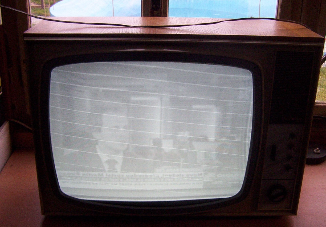

nastavil jsem přesně kmitočet sinus. oscilátoru a symetrii porovnávacího obvodu, poté začal porovnávací obvod fungovat - obraz už synchronizuje.Kromě některých součástek v porovnávacím obvodu byla vadná také elektronka PCF82.Přikládám foto.Bohužel už je slabá obrazovka, proto se přes obraz pohybují ty bílé proužky, pokusím se ji zregenerovat nebo přižhavit.V té Dajaně se někdo předemnou musel hrabat, bylo v ní několik neodborných zásahů a různých bastlů, které se mi naštěstí podařilo odstranit a vrátit do původního stavu.Také byly pootočené vychylovací cívky.Obraz je zrcadlově převrácený, je to vidět na fotce v prvním příspěvku nebo na této druhé fotce, zřejmě někdo také přehodil vývody k vychylovacím cívkám.Chtěl bych se zeptat, které vychylovací cívky mají vliv na toto zrcadlové převrácení obrazu - horizontální nebo vertikální?

Potřebuješ vzájemně přehodit levou a pravou stranu horizontu, jinak řečeno - řádky ti běží zprava doleva, ale potřebuješ, aby běhaly zleva doprava.
Už víš, které cívky jsou opačně připojené?

#35 Příspěvek od Oberleutnant »
přehodil jsem vývody k horizontálním cívkám a obraz už je normální.

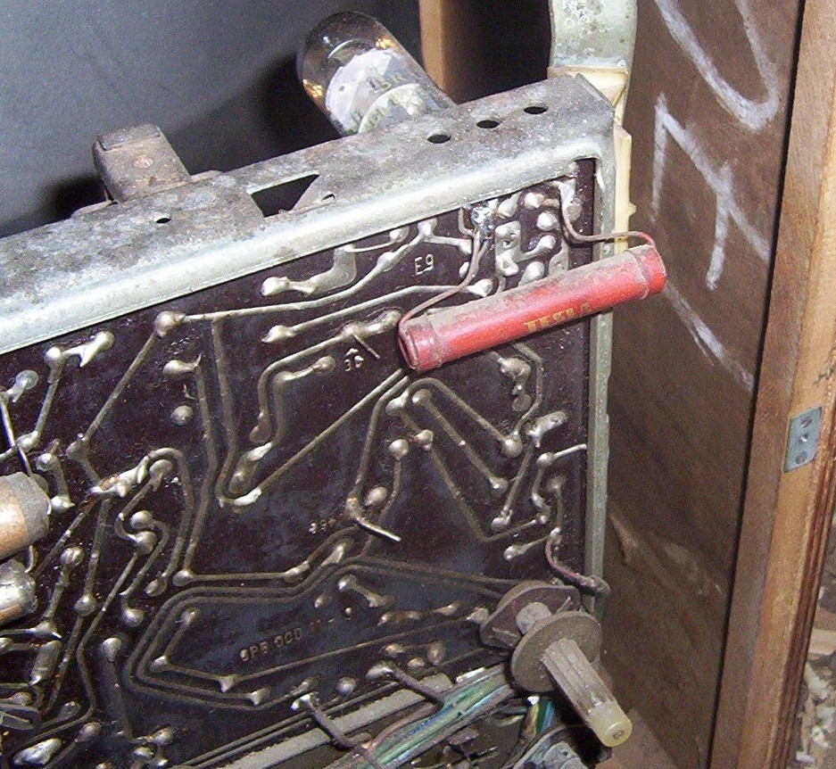

Přikládám foto odporu u elektronky PCL805, který tam někdo dobastlil.Už jsem ho odstranil.Setkali jste se s touto úpravou?

Myslím, že tato úprava se týká zmenšení žhavícího proudu PCL805 pomocí paralelního odporu a byla publikována kdysi v AR. Nebyla však tak účinná, jako náhrada triodové části tranzistorem KF504. :wink:

tato úprava pomocí odporu tedy sloužila k tomu, aby to ještě nějakou dobu fungovalo i s opotřebenou elektronkou PCL805?

Přesně, tak dával se tam ten odpor, aby to ještě chvíli vydrželo, neboť bylo období kdy PLC85 nebyly k dostání, nebo byly PCL85 polské výroby a byly nekvalitní, odcházela brzy triodová část, tak se tato nahrazovala tranzistorem KF504 a bylo po problémech, nebo se amatérsky z vadné PCL85 udělal mezikus a dala se tam PCL82, která i když byla trochu přetížená , tak vydržela.

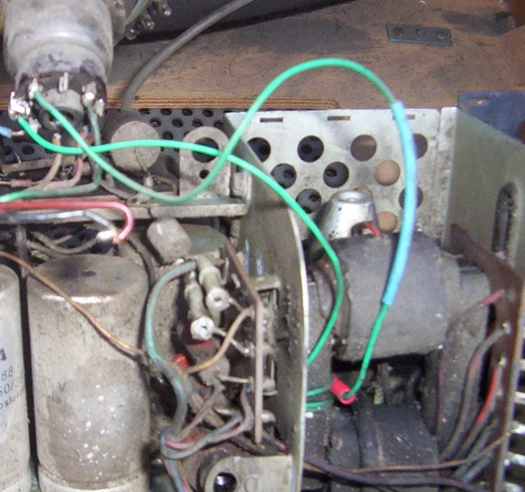

u té Dajany také někdo původně dobastlil přižhavení obrazovky z VN trafa a původní dráty od žhavícího obvodu, které vedly k patici obrazovky, spojil, aby zachoval původní sériový okruh žhavení (ty spojené drátky jsou vidět na foto u patice obrazovky).To dobastlené přižhavení jsem zrušil a žhavení obrazovky vrátil do původního stavu.Obrazovka s tím dobastleným přižhavením stejně nežhavila i když VN trafo fungovalo.U jiných podobných televizí jsem toto přižhavení neviděl

setkali jste se někdy s tímto přižhavením obrazovky?

Úplně běžně . Ale ty tři závity dávaly 6V , přižhavené by to bylo se čtyřmi . Průšvih tenkrát byl , když osadili EY místo DY a ty EY nebyly k sehnání . Tak se muselo předělávat . Jen ty závity u usměrňovačky byly pod VN . Ty tři závity bych bral spíše z důvodu zkratu K/ž .

Když jsme měli doma Dajánu a dosluhovala obrazovka, měl jsem tam dokonce 7z mělo to cca 12V televize zezadu "svítila" jak žárovka, ale jela.
Jeden závit je pro DY87 (1,5V) takže 3-4z je na těch 6V. Zle se to měří voltmetrem, protože to má 15625Hz. Porovnává se to podle jasu žhavícího vlákna.
