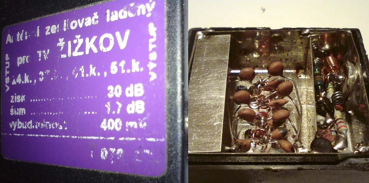

Asi jsem se měl napřed zeptat Dingo7, proč má anténu pod střechou a musí používat zesilovač, když venku by z té antény mohl dostat o hezkých pár dB navíc a žádný zesilovač ho nemusel trápit. Ale to je dáno místními podmínkami a třeba skutečně jinde je ten signál ještě horší (třeba ne slabší, ale jinak degradovaný), tak anténa se zesilovačem je prostě nutné zlo.
Měření v takových příjmových podmínkách by však ušetřilo spoustu časově náročného a někdy i drahého laborování.
Ale vysvětlení, jaký rozdíl je mezi anténou či zesilovačem pro analog a anténou či zesilovačem pro digitál, tu dosud nezaznělo.
A to už si netroufám ani se zeptat, proč i anténní zesilovače označené jako "Digital" mají napájení 12V, když ze settopboxů leze jen 5V, případně proč těch pár modelů na 5V vůbec umí zesilovat analogový signál.
Na střeše nám na jediné síto jedou tři multiplexy a jeden analog, vše pak zesilují čtyři konstrukčně identické selektivní vložky Alcad, pátá přidává další analogový signál v pásmu III, ještě jedna zesiluje rozhlasové pásmo FM a všechny dohromady krmí rozvod pro 48 účastníků.
Po vypnutí ČT2 v analogu se do toho nesahalo, protože na témže kanálu se objevil MUX1. Později přibyly další dva multiplexy i další dva zesilovače.
Na širokopásmovou anténu taky chytám jak digitál tak analog a právě ta měla na krabici napsáno tučně "Digital Antenna"....
O řetězcích s elektronikou si nedělám iluze, jakkoli pro vysokou odbornost prodavačů hovoří zdání přetlaku znalých: hned vedle jednoho "hyperelektro", v jiném "hypernacokoliv" může prodávat kluk, co v elektronice umí, a ne málo, přes pult pečivo. Člověk by tedy řekl, že odborníků máme tolik, že jimi můžeme takto plýtvat. Přitom v tom "hyperelektru" jsou znalosti prodavačů vesměs nevalné a, když je na krabici s anténou napsáno "digital", tak ji jako digitální nabízejí. Oni si to sami nevymysleli, aby je šlo označit za podvodníky.
Naštěstí ještě zbylo pár obchodů, kde se vyznají a lze u nich seriózně nakoupit, tam se objevuji raději. Přece jen tam jdu s konkrétní představou, co potřebuji, a můžu se spolehnout na to, že v nejhorším mi nabídnou rovnocennou náhradu, bez rizika, že něco neznámého půjdu za hodinu vracet.
Toto bylo seriózní - zesilovač pro analogový Žižkov s propustmi všech čtyř kanálů na vstupu s tetrodovými FETy. Pomohl tam, kde ostatní pokusy selhaly. Žádné placebo. Mimochodem - jdou na něj dnes všechny tři multiplexy ze Žižkova, tak moc selektivní na h
