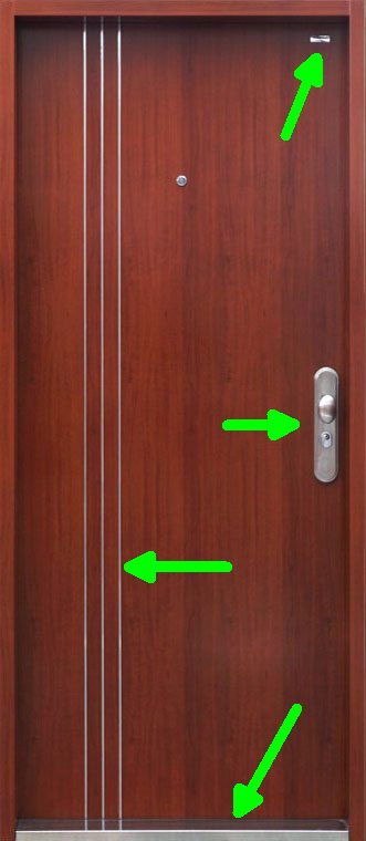

V posledních letech se v nejmenovaném městě objevovaly reklamy na bezpečnostní dveře Securido. Mají jenom druhou bezpečnostní třídu a stojí 19000 Kč, což je moc. Jestli se kvůli 2. bezpečnostní třídě vyplatí vyměňovat celá futra, dost pochybuju.

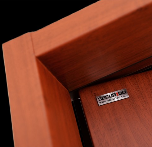

Reklama zafungovala. V domě, kde bydlí osoba blízká, se už objevilo cca pět těchto dveří. Je sranda, že jsou hrozně snadno identifikovatelné. Mají zvenku tři proužky, štítek se jménem výrobce (Proč do hajzlu???), nerezový práh a typické dveřní kování. Když to uvidí průměrný zloděj bytař, tak bude hned vědět, s čím má tu čest!

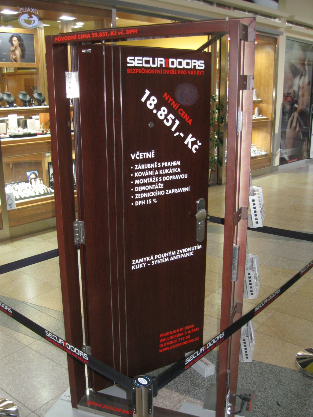

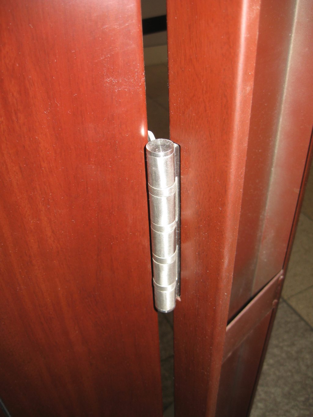

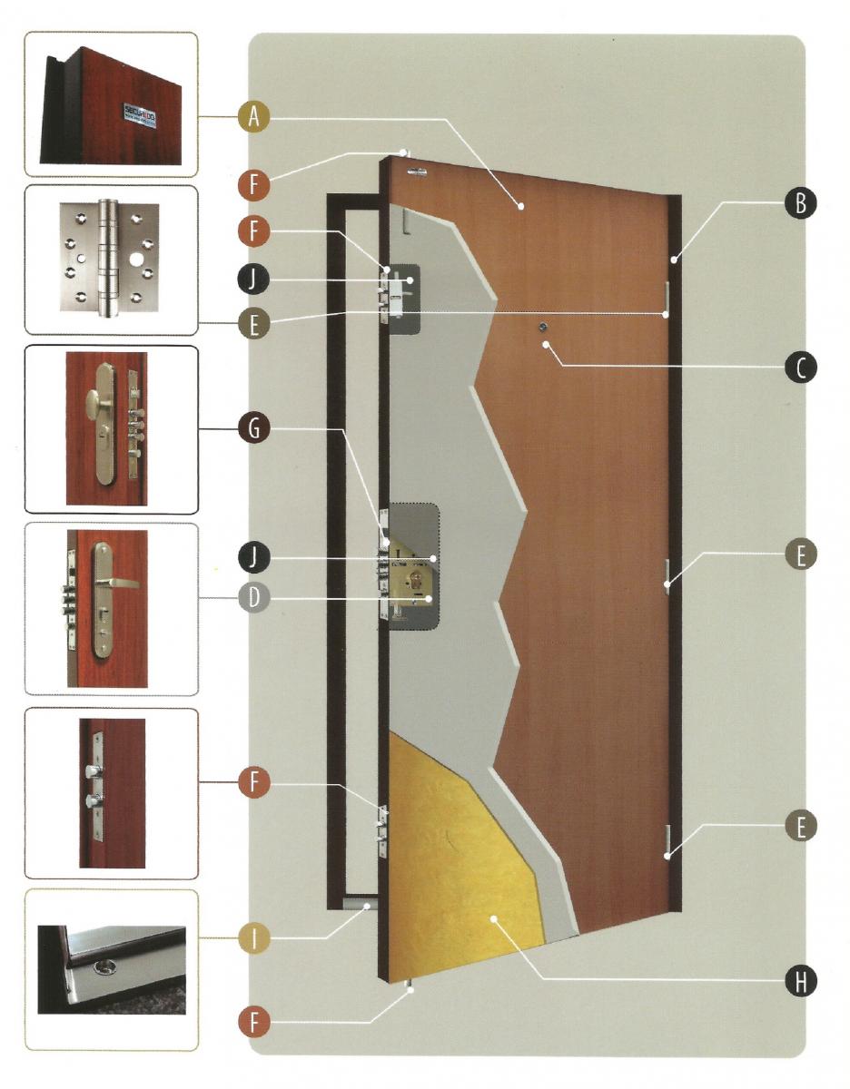

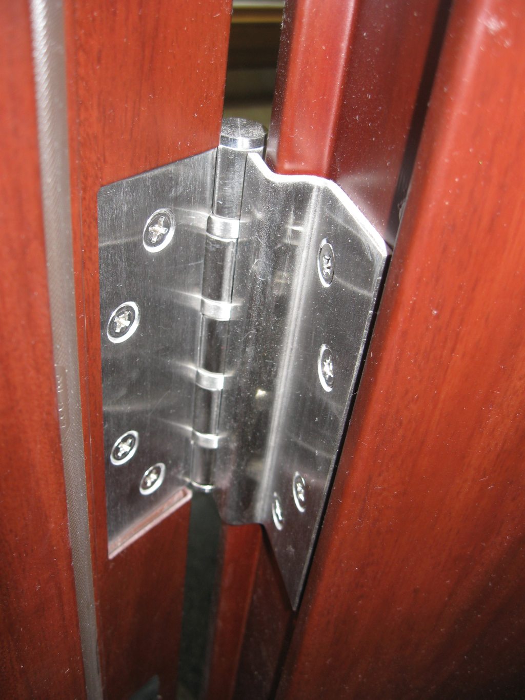

Nyní ke konstrukci dveří Securido. Již víme, že 19000 Kč za pouhou druhou bezpečnostní třídu je blbej vtip. Dveře asi nemají vnitřní výztuhy. Na straně pantů nejsou žádné uzamykací čepy, drží to jenom těma plechovýma pantama. Když se tam zabere vhodným páčidlem, tak to musí povolit. Dveře byly vystaveny v nejmenovaném nákupním centru, kde si je mohl každý (zloděj) prohlédnout. Nechci dělat reklamu, takže web výrobce si najděte sami. Taky se můžete na jiných webech přesvědčít, že za 19000 Kč se dá vybrat z mnoha různých lepších dveří klidně v 3. bezpečnostní třídě.
Na obranu firmy Securido mohu říci to, že jsou docela čestní. V jejich brožurce je všecko pravdivě popsáno, takže vás přejde chuť si jejich dveře koupit!
Co jsem chtěl hlavně říci? Kupte si dveře, jaké se vám líbí. Ale hlavně nějaké nenápadné, nejlíp v takové barvě, jako mají všichni ostatní sousedé. Né takové dveře, které identifikuje i obyčejný slušný člověk. Nebo aspoň odstraňte cedulku výrobce.

Ale nedokáže zvenku jednoznačně identifikovat přesný model dveří. To stačí.
