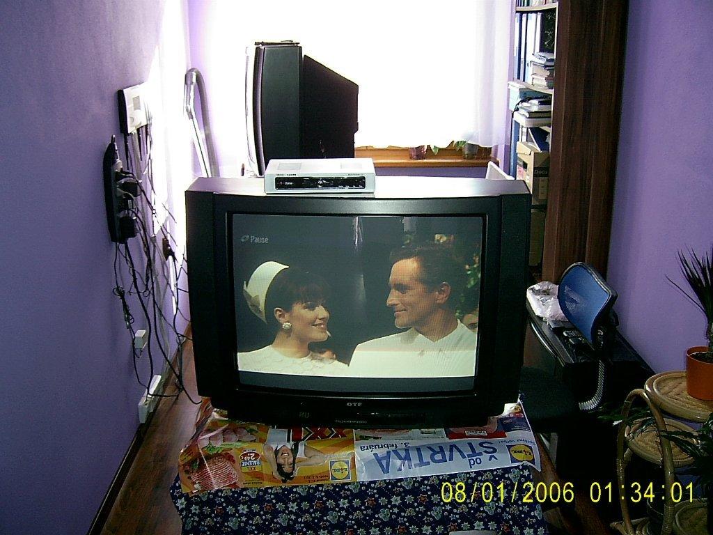

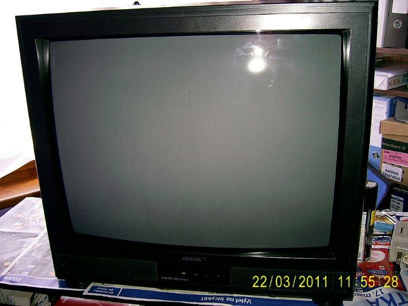

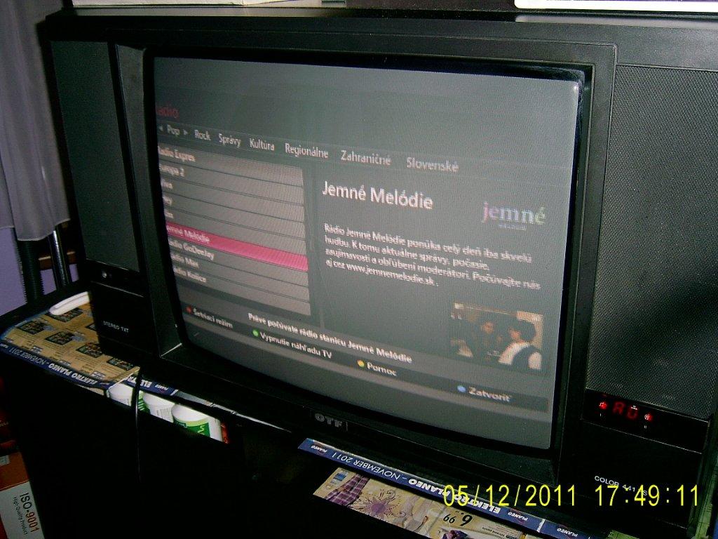

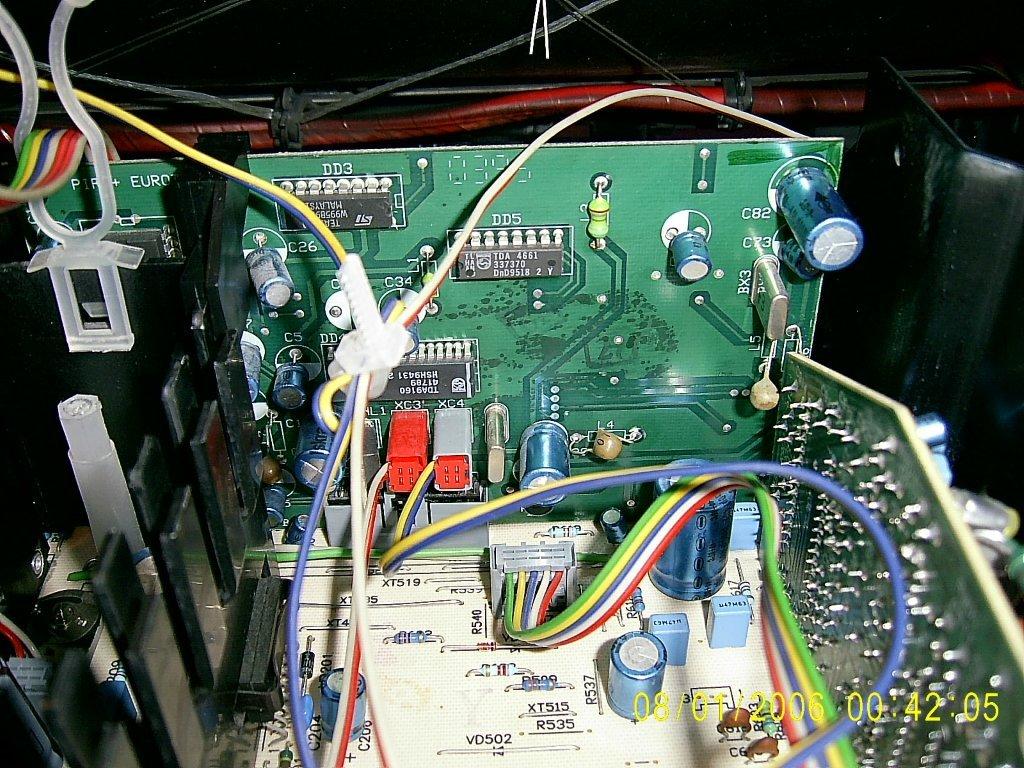

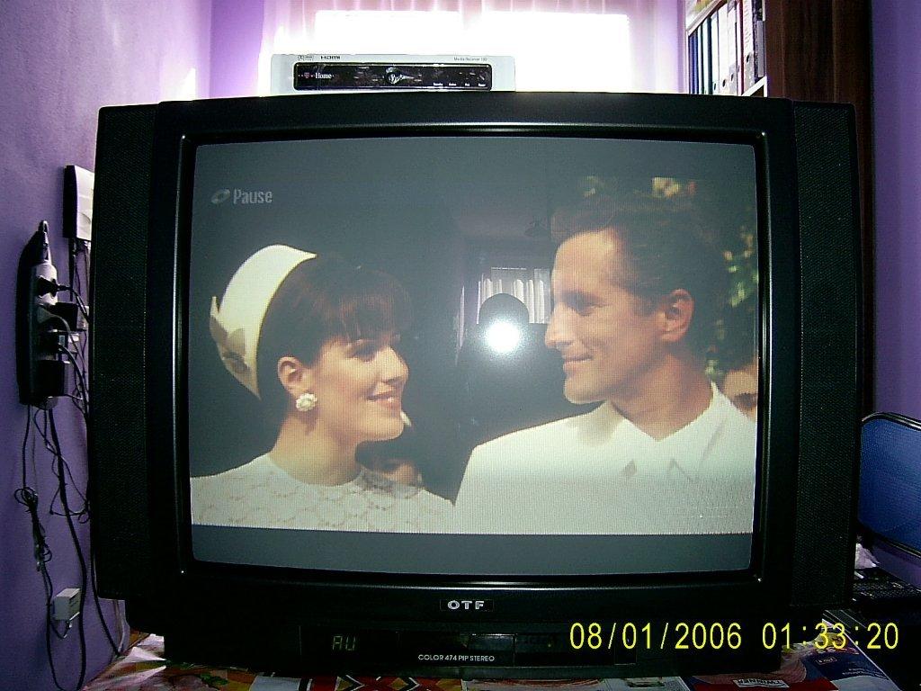

a prikladám Vám ešte foto na porovnanie originál 474-ky. Kúpil som ju od chlapíka z BA za 5 EUR, Chcel ju vyhodiť :roll: :roll: :roll: ,že je tam vypálená obrazovka, čo sa mi pri tomto modeli veľmi nezdalo, tak som si urobil cestu do BA a pekne som si ju doniesol domov....bol tam vystrelený kondenzátor pri 5V stabilizátore napätia,vymenil som ho a TV krásne beží bez poruchy a mám ju v obývačke. Má celkom peknú váhu cca 35kg no obraz veľký a krásny,zvuk má aj z bassreflexu,takže na OTF po 428-ke celkom slušná kvalita zvuku :D

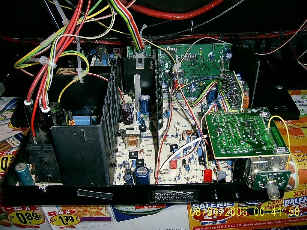

COLOR 460 - chyba zvuku
#37 Příspěvek od Kopas »

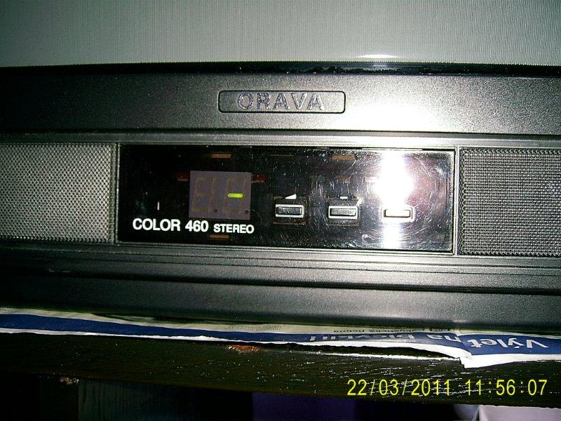

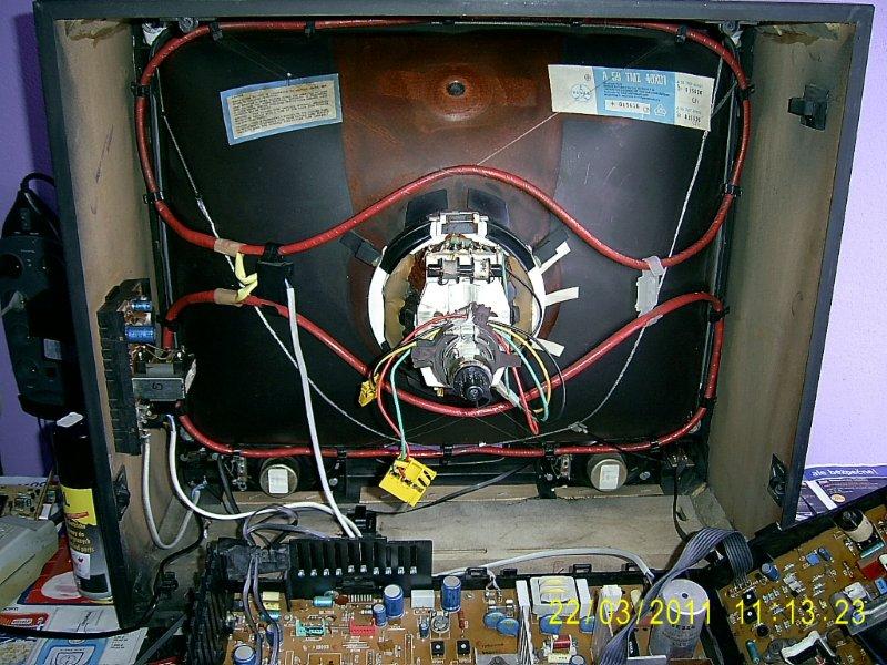

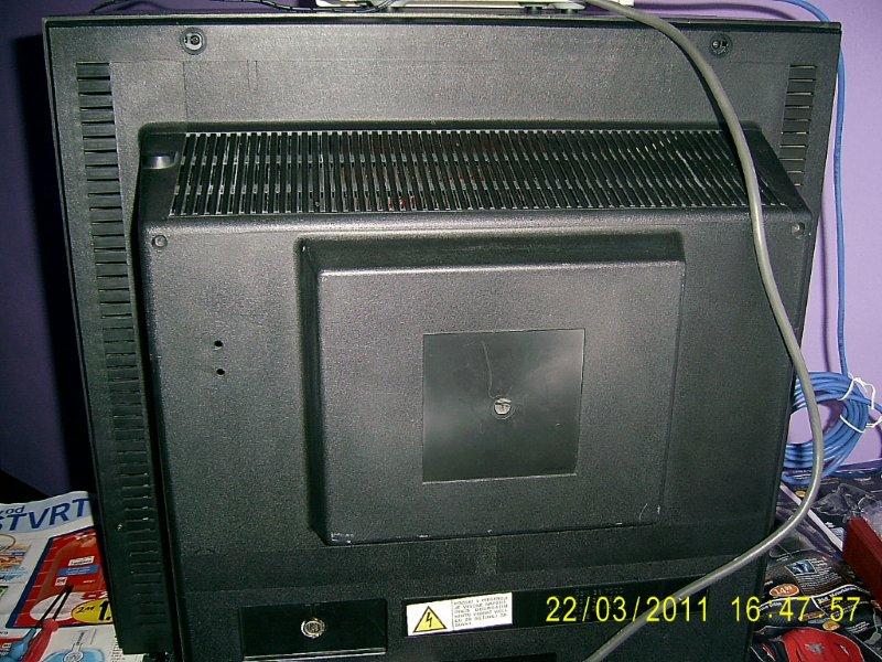

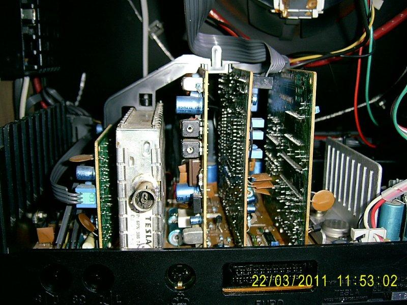

zdravím všetkých...prikladám foto C460-ky, ktorú som nedávno zohnal...je v perfektnom stave no mám problém so zvukom pravého kanála....keď pridávam basy od nuly hore, tak sa zvuk v pravom repráku vypne a reprák len chrčí...nemal už niekto takúto chybu? a chcel by som sa ešte opýtať, či nemáte niekto podrobnú schému zapojenia riadiacej jednotky, modulu TXT a zvuku? Celkovú blokovú schému mám, no jednotlivé moduly sú iného zapojenia ako v C428 a 441, čo je ovplyvnené riadiacim procesorom SDA 2083-A028

Příspěvky: 37417
#39 Příspěvek od rnbw »
Skontroluj rozpinacie kontakty v tych konektoroch na externe repro. Mal som ich zoxidovane a zvuk vselijako vypadaval.
Kopas
Příspěvky: 72
Registrován: 03 úno 2011, 00:00
Bydliště: Poprad
#40 Příspěvek od Kopas »
na to som prišiel, lebo mi zvuk najskôr nešiel vôbec a meral som až od modulu Z ku koncovke XC14, tak som prišiel, že chyba je v tej koncovke, tak som to potom prepojil priamo(vyradil koncovku), zvuk ide, no akokeby pri pridávaní tých basov nestíhal zosilnovač a začne to potom od tej nuly hore len chrapčať alebo to celkom vypne...ked stiahnem basy do stredu-do nuly-tak sa zvuk do pravého repráka vráti. Ľavý funguje OK, aj keď dám basy naplno. Nemôže to byť nejakým kondenzátorom na výstupe od A2030?

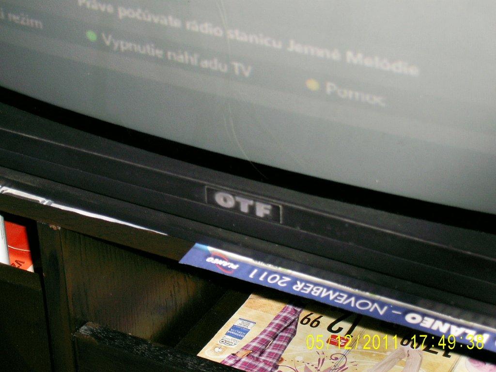

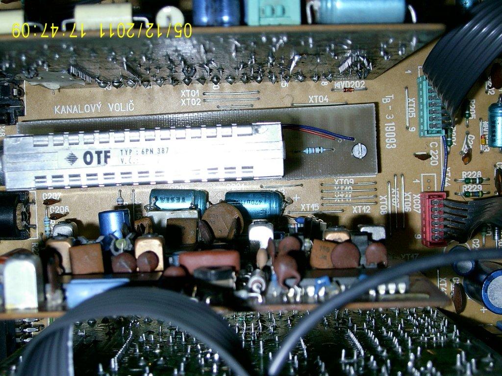

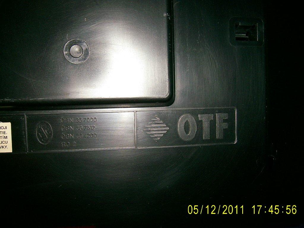

Pripájam pár fotiek tunera s hyperband pásmom, ktorý bol dodatočne vyvinutý pre C 441, ktoré boli expedované už pod značkou OTF a nie ORAVA.
značka OTF
(96.31 KiB) Staženo 162 x
TV C441 OTF v prevádzke
(127.15 KiB) Staženo 224 x
TUNER
(170.4 KiB) Staženo 192 x
TUNER
(177.25 KiB) Staženo 215 x
Zadný kryt
(107.77 KiB) Staženo 179 x

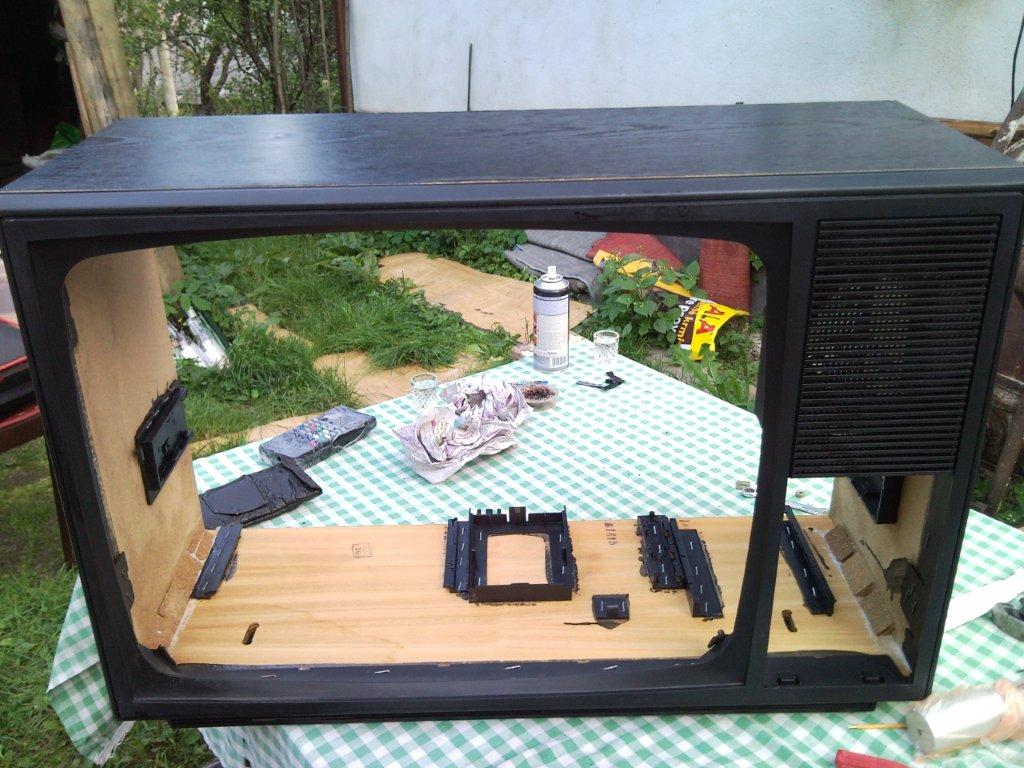

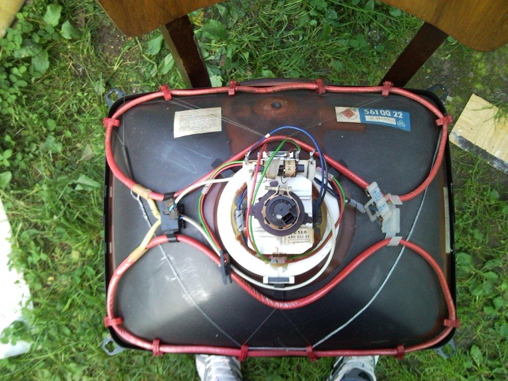

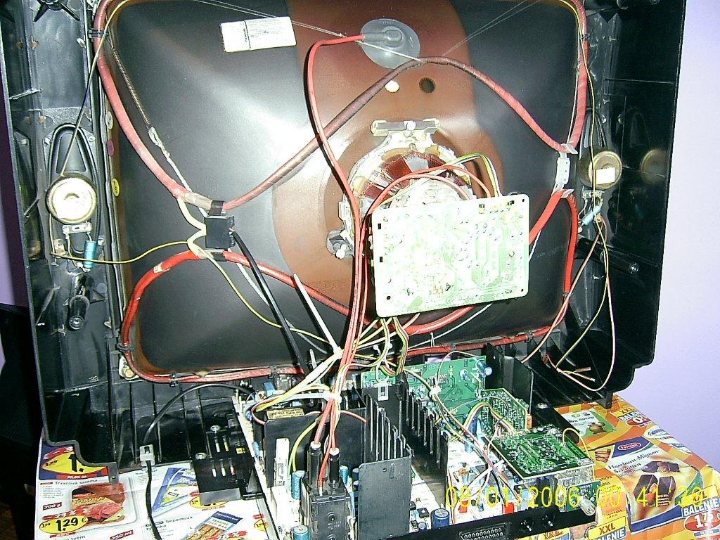

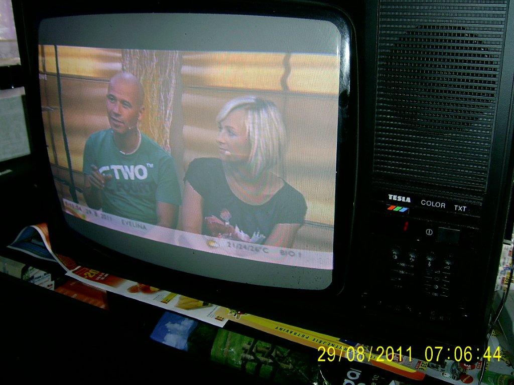

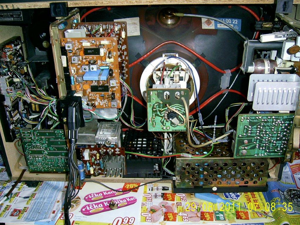

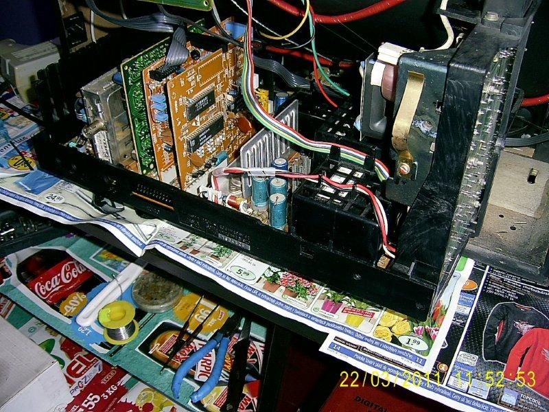

a takto som reparoval C 430 TXT, kde bol taktiež priamo z TESLA ORAVA inštalovaný TUNER s hyperband pásmom
toto je "nový" tuner s hyperband pásmom
(154.5 KiB) Staženo 193 x
tu už je celý zmontovaný... :-)
(228.28 KiB) Staženo 191 x
postupná montáž :-)
(136.64 KiB) Staženo 197 x

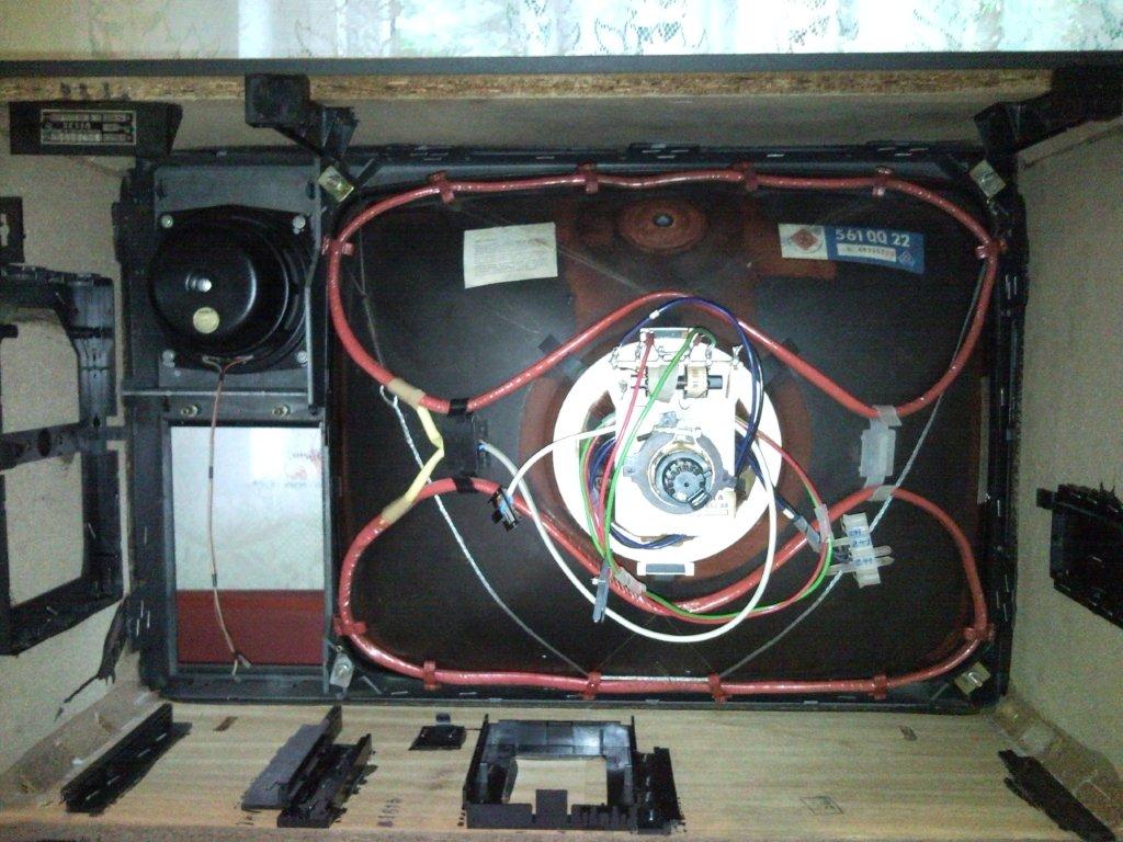

obrazovka na stoličke... :-)
(147.5 KiB) Staženo 198 x
prázdna skriňa
(139.29 KiB) Staženo 199 x

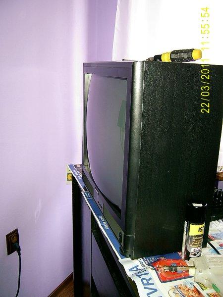

a TV v prevádzke :-)
(115.63 KiB) Staženo 210 x

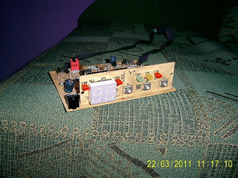

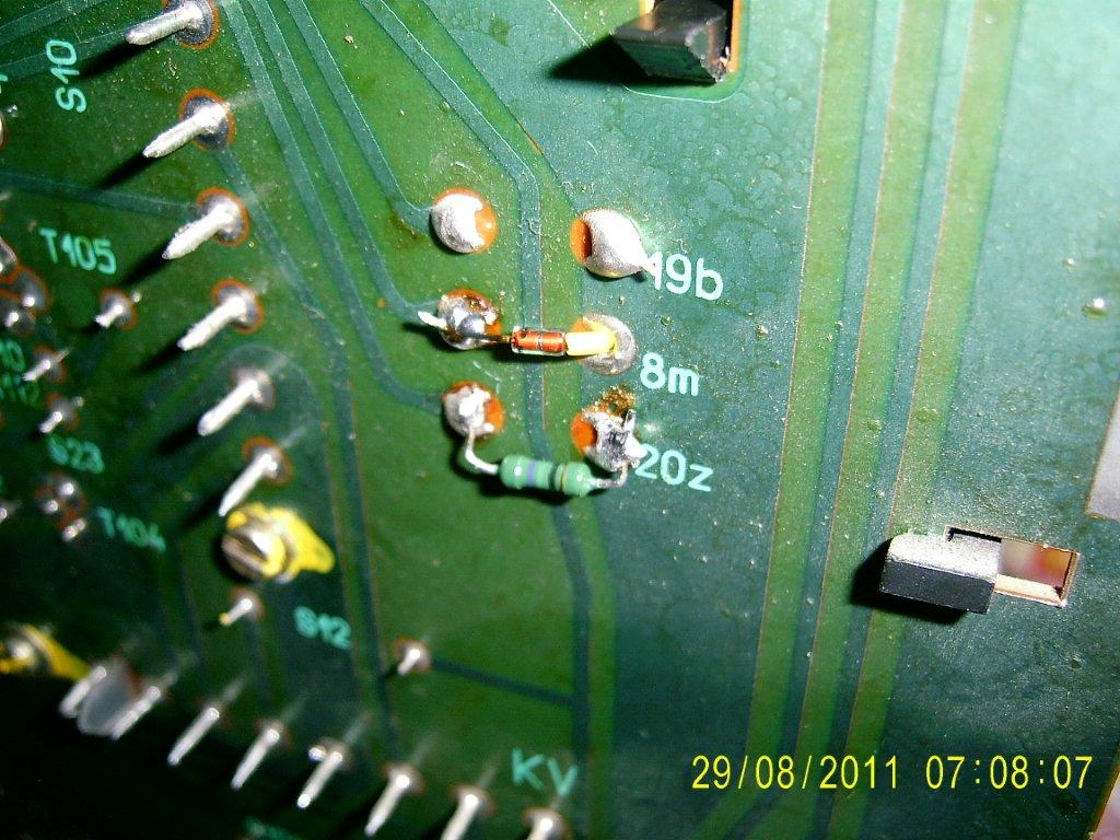

takto mám vyriešené prepínanie do módu AV cez predvoľbu číslo "16"
(142.61 KiB) Staženo 193 x

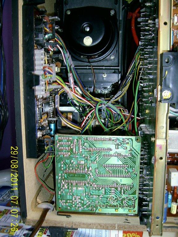

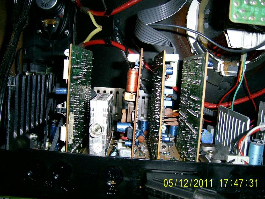

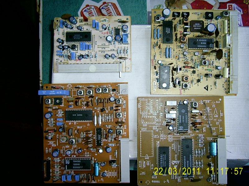

modul TXT s modulom medzistyku
(126.01 KiB) Staženo 190 x
