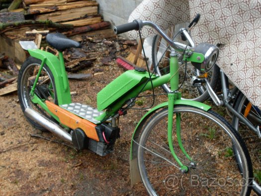

A tady jedna fotka "něčeho", co bylo k mání na bazoši.. :)
