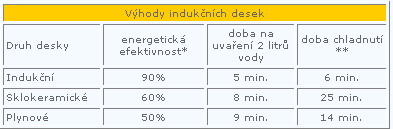

Vařením na plynu nic neušetříš, měl by sis o tom něco přečíst. Plyn má oproti elektrice podstatně horší účinnost. Je to kolem 40%, sklokeramika 60% a indukce 80%.
Kde máš tedy jakou úsporu? A to nemluvím o dvou pušálních platbách při vaření na plynu a zbytek domácnosti na elektřinu.

hafca píše:Vařením na plynu nic neušetříš, měl by sis o tom něco přečíst. Plyn má oproti elektrice podstatně horší účinnost. Je to kolem 40%, sklokeramika 60% a indukce 80%.
Platby ať si spočítá každý podle svých tarifů a spotřeb.
Ale s tím plynem to srovnání není moc korektní - chybí tam jedna drobná vsuvka na téma, že tu elektřinu musí nejdřív někdo vyrobit, a účinnost její výroby a distribuce je kolem 30%. Takže i ten neúsporný plynový sporák je ve srovnání s indukční deskou super úsporný.
P.S. a to by mě teda zajímalo, co na tom plynovém vařiči chladne 14 minut.

hafca
Příspěvky: 4722
#42 Příspěvek od hafca »
tomasjedno
S tím, jak se energie dopraví ke mě domů nemá tahle debata co dělat. A je jedno jestli jde o plyn nebo elektřinu. Všechno se musí nějak vyrobit nebo vytěžit a dopravit ke mě domů a tedy stojí nějaké peníze. Tarify mám jako každý obyčejný homo panelakus, proto mi taky vyšlo, že je zbytečné platit 900,- ročně paušál aniž bych si zapálil hořák. K tomu projetý plyn s jeho mizernou účinností.
Na plynovém sporáku budou chladnout nejspíš hořáky a mřížky na kterých máš hrnce. Pokud budou masivní litinové, jako jsem měl já, tak chladnou opravdu dlouho. A to nemluvím o tom, co dokáže vaření na plynu s kytkama a kuchyní.
