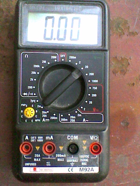

On taky může být problém v použitém měřáku . Ty malé digitály ukazují při pulzech vyšší napětí . Vyfoť čím jsi měřil . Může tam být nakonec napětí OK .

[BOBOBO tu je ten merak co som pouzil

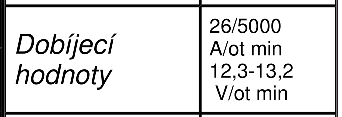

A baterka je tam original co tam ma ist: Olovený štartovací akumulátor značky Motostart s technológiou AGM. 12V / 12Ah. Vyrobca predpisuje tieto dobikacie hodnoty:

Aj waj iz mir... Bobobo má pravdu, tohle není rozhodně měřák, na který by se dalo spoléhat jako na etalon v motorových vozidlech... Tohle je čistý China Export a nějaký klon známého DT-830D... Doporučuju měřit něakým "zlehka" dražším měřákem, poskytujícím True RMS převod střídavých veličin - a ne touhle černou krabičkou, která kecá jak Palackej hned jak se v měřeným obvodu objeví něco jinýho než stejnosměr nebo sinusová střídavina...

Skús to zmerať ešte raz. K meráku pripoj paralelne elektrolyt 470uF/25V a do meracieho bodu (+ BAT) to pripoj cez 1k odpor. Na 20V rozsahu by to nemalo mať významnú chybu a bezpečne vyfiltruje kadejakú špinu.
Potom informatívne zmeraj bez tohoto filtra napätie na BAT na striedavom rozsahu 20V.
Potom skontroluj ako a či dobre je ukostrený regulátor.
