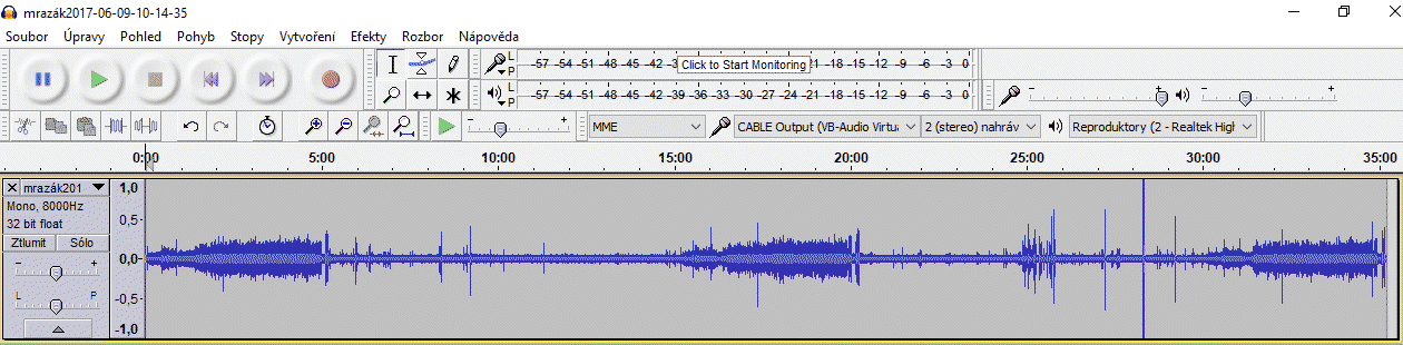

No ,to by asi šlo :agree: , díky za nakopnutí :D . Pak teda stačí nahrát zvuk do mobilu na záznamník , do pc stáhnout ten program Audacity a tam to nahrát a bude to vypadat jako co jsi poslal? I s tím záznamem hodin?
Příspěvky: 14457
#35 Příspěvek od masar »
Ano. V Audacity vypadá stejný záznam takto:
:wink:

Ještě otázka ,jde použít jakýkoliv záznamník zvuku ?
Příspěvky: 14457
#37 Příspěvek od masar »
Každý, jehož záznam lze stáhnout do PC ve zvukovém formátu (mp3, wav...).
Je třeba ten postup vyzkoušet. Slabý záznam lze v programu zesílit, aby byl na ředitele působivější.
:wink:
apropos: Záznamník musí být schopen zaznamenat požadovanou délku záznamu (půl hodiny, hodinu, dvě...?)
