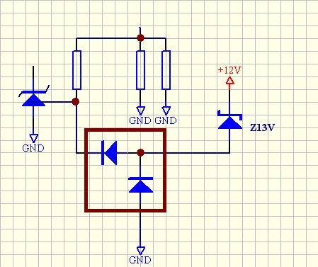

1. Jak jsem psal, vyletoval jsem z toho zdroje tu SMD součástku značenou "64", protože jako domnělý tranzistor s integrovanými odpory DTC114 jsem v zaletovaném stavu nemohl naměřit nic abych usoudil na její stav (dobrá, špatná).
2. Po vyndání jsem ji měřil obvyklým způsobem na úbytky na přechodech digitálním voltmetrem v režimu měření diod. Při tom měření se zdálo, že je přechod C-B přerušený (pokus dle bodu 3 ukázal, že měření bylo znehodnoceno těmi integrovanými odpory). Pak zde proběhla diskuse na téma, zda je to vůbec tranzistor, aby se tomu dala přiřadit v obvodu nějaká funkce.
3. Dnes jsem zapojil tu vyndanou blešku "64" na stole jako spínač, tj do kolektoru jsem zapojil odpor 1k a ten připojil na +6V, druhý pól 0V šel na emitor. Na kolektoru drželo 6V. Pak jsem do báze přivedl +6V přes odpor 68k. Napětí na kolektoru poslušně spadlo na 0,14V. Stejný pokus jsem udělal při napájení 3V, stejný výsledek.
Pánové, jistě se mnou souhlasíte, že tohle neudělá žádná kombinace diod. Ta součástka je bez jakýchkoliv pochyb tranzistor NPN jako řemen se zesílením minimálně 68, a je funkční, není vadný. Takže nemohl se podílet na tom ničení ICE..
Ještě jsem změřil zenerovo napětí té diody v bázi toho tranzistoru. Je tam hodnota 19,8V. To je shoda s tím, co je uvedeno na tom špatně čitelném vzorovém schématu.
A do třetice jsem znovu proměřil zapojení toho tranzistoru, nyní po jeho vyndání se mi obvody vzájemně nevázaly. Zapojení jednoznačně odpovídá schématu, které jsem nakreslil, a které je také na tom vzorovém schématu. Emitor je na zemi, kolektor je na ref u 431 a báze je na katodě té zenerky.
Takže na pořadu je znovu otázka, k čemu tam ten obvod je a jak to vlastně funguje.
Teoreticky to nemůže mít žádnou užitečnou funkci a prakticky "toť otázka".

Takže konečně víme, na čem jsme. Souhlasím se závěrem Broziceka, že teď lze jen diskutovat na téma, k čemu tam takový obvod je.
Jako první, co mě napadá, je, že je to chyba výrobce vzniklá špatným překreslením schematu, která se v obvodu zdroje nijak neprojeví až do okamžiku, kdy je třeba, aby obvod zafungoval. V původním zapojení snad obvod dokázal zabránit zničení zdroje, v tomto zapojení naopak zničení zdroje urychlí. Aby se tak nestávalo příliš často, je zvolena hodnota Zenerovy diody na 20V, což znamená, že k reakci tohoto "kurvítka" (jedině tak se to dá nazvat) je zapotřebí zvýšení výstupního napětí z 12V na cca 23V :!:
Podle mne se tedy jedná o omylem vytvořené (ale vítané) kurvítko. :wink:

Nemožno nesúhlasiť.
Jedno z riešení je takéto.
Iné riešenie je naozaj použiť NPN digi tranzistor iba ho pripojiť kolektorom na katódu TL431.
