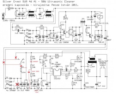

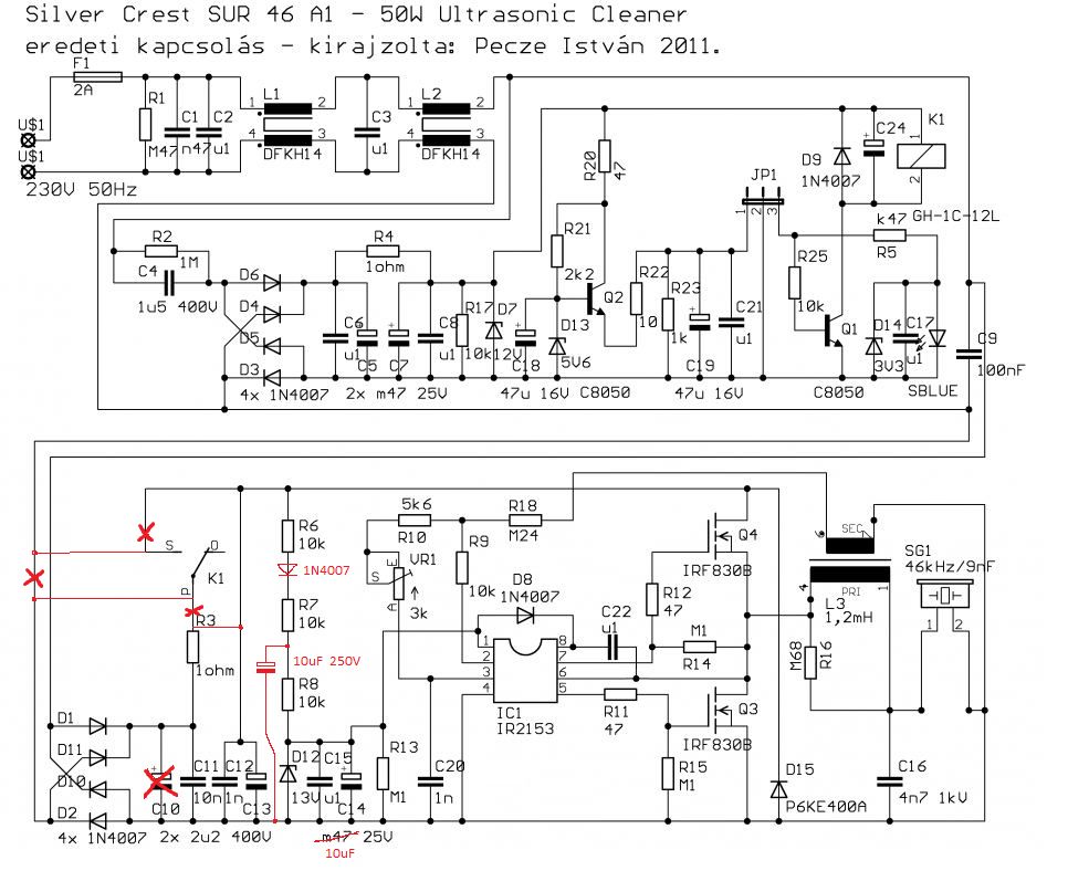

Samozrejme, vždy je potrebné mať v práčke vodu. Piezo element je zapojený, ako sériový rezonančný obvod, a tam napätie lieta bez záťaže ďaleko nad napájacie napätie. Voda vytvorí potrebné tlmenie a spotrebuje dodanú energiu.
No a za chodu to příšerně skřehotá. Asi je něco s UZ šutrem má míň než 9nF.
40 let stará teslácká UZ pračka je proti tomu naprosto bezproblémovej stroj.
