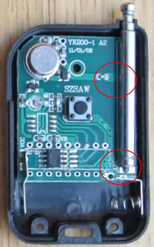

Teoreticky ak otočím anténku o 180 stupňov, získam tak predlženie anténky o 2 cm a zvyšné 3 cm natočím ako cievku. Teda ak tým nerozhodím niečo čo sa súdruhovia snažili doladiť pre krátku anténku ( 16/lambda/6 ) Otočenie anténky o 180 ° bude nevyhnutnosť s hľadiska konštrukčného usporiadania.
Stačilo anténku otočiť len zopár desiatok stupňov do strany a na čítači ani ťuk, nie to ju otočiť o celých 180 °
Podľa všetkého si dali konštruktéri záležať na tom, aby konštrukciu doviedly ku dokonalosti a ďalšie experimenty by pravdepodobne neviedli ku zlepšeniu ale ku zhoršeniu dosahu
