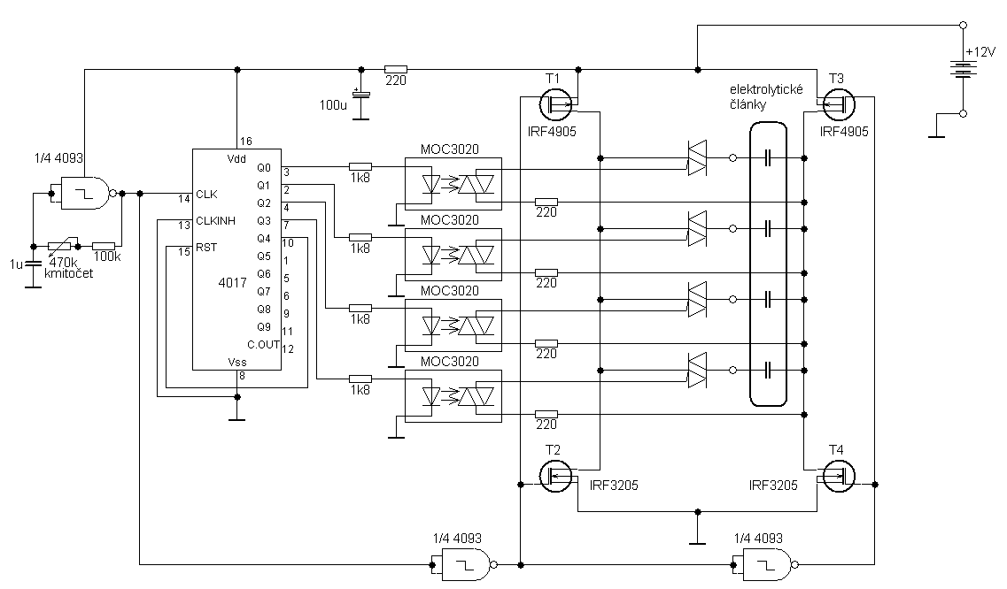

H z 2 P vrchních a 2 N spodních -Fetů který to vydrží a 4x optobudič (TLP250), vrchní signály invertovat (4049), pak nějakej sekvencer (4017) kterej říká "vpravo vypnuto vlevo vypnuto" a nějaký hodiny (že by 555) co to budou taktovat, nebo to bláznivý světlo.
Prostě střídač.

Já myslím, že on myslel...
Nakreslil jsem tedy jen čtyři články.
Kmitočet se nastaví potenciometrem např. na 1Hz (0,5s každá polarita), každý článek "obdrží" jednu periodu.
A jest-li myslel něco jiného, tak musí počkat na jiné řešení. :wink:

masar píše:Já myslím, že on myslel...
Jo takhle to myslel ...
Jak to čtu znova tak si myslím, že změnama polarity a vynecháváním článků z toho chce dostat stejně plynu za méně ampérhodin...

Ano, proto psal o té "setrvačnosti" vyvíjecího procesu :wink: .

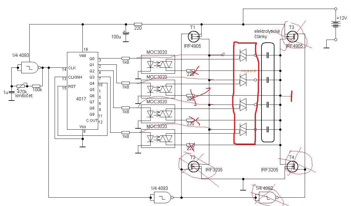

(39.84 KiB) Staženo 89 x

no toto, hraješ si s proudama jako kráva a nevíš k čemu je triak a jak vypadá, natož jak vypadá jeho značka? ...
Chceš jenom PWM driver nebo [censored] ?
To už to rovnou můžeš vykuchat takhle
(10.1 KiB) Staženo 77 x

Ne tak to bych to molh dát natvrdo¨neznám hodnoty

Když to takhle předěláš, tak se akorát začoudí z optočlenů, jinak nic.
Co je na tom původním zapojení nejasného?
Přepólování článků je dosaženo jejich zapojením do H-můstku a spínáním příslušných Mos-Fetů. Triaky pro sepnutí příslušného článku jsou spínány opto-triakem, který zajišťuje sepnutí obou polarit napětí k článku. Proudy do řídících elektrod triaků jsou vedeny z "tvrdého" napětí, nikoliv z jejich anod, aby tento proud nebyl závislý na vodivosti elektrolytu. Proto jsou tam ty odpory 220Ohmu.
Pokud jsi chtěl články jen postupně připojovat a odpojovat od napájecího napětí jedné polarity, tak jsi se měl vyjádřit jinak. :wink:
