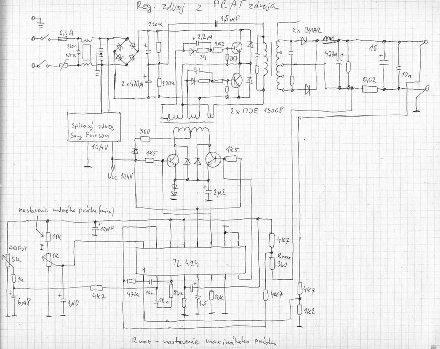

Najlepšie bude všetko okolo 494 vyhádzať von a osadiť to nanovo. Po dlhom laborovaní s pc zdrojmi som sa dopracoval k tomuto zapojeniu, je to len taká skica.
Zapojenie je skratuvzdorné, regulacia napatia a prúdu od nuly. Moj konkrétny zdroj ide 0-20V pri 0-15A.
zdroj s 494
(207.76 KiB) Staženo 803 x

Mě se to líbí,ale stavaři to chtěj vidět ve formě plánku a i ten je pro ně asi málo?Již jsem psal,že jsem si ověřil zapojení ing.Nováka z PE 8/2011 a mám jasno.Mě jmenovaná úprava naplnila a proto jiné řešení již nebudu vyhledávat.Kdo má buňky, ať si to upraví podle svých požadavků. Bez návodu taky nejsem schopen nic sestrojit,ale snahu jsem měl a o poznatky se podělil. Přeji pěkný Boží hod vánoční.

Zapojení je to pěkné, jenže to už není jen obyčejná úprava, ale spíš překopávka na laboratorní zdroj mizerné kvality.
