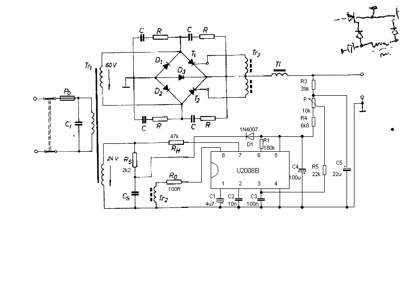

Takhle by mohlo vypadat upravené zapojení. Je však třeba laborovat s hodnotami součástek ve zpětnovazebním děliči k dosažení potřebného rozsahu a kvality regulace. Nebo také simulovat. :wink:

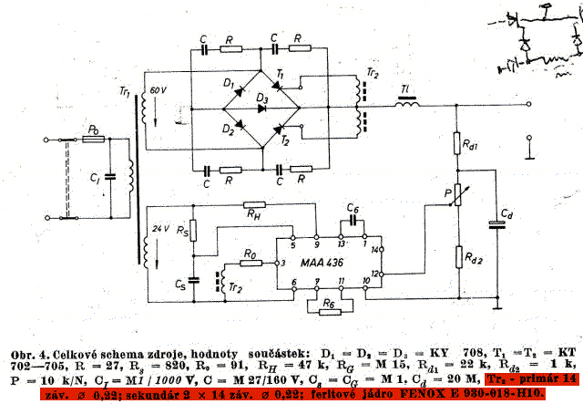

masar> díky moc za schéma.V mým případě je jedná o dva thytistory,který mají spínací proud 150mA.Mám pocit že bude potřeba dořešit trafo který dává spínací impulsy.Byl by ještě nějakej tip?

Nejprve bych rozchodil jen řízení, tzn. dělič (horní konec R3) odpojil od výstupu zdroje a připojil na jeho zemní svorku (spojenou s pinem 4). Teprve až bude rozsah řízení uspokojivý, zapojil bych dělič do zpětné vazby. :wink:

Já to potřebuju na řízení zdroje pro svářečku CO2 -180A 23V (Nevím jestli jsem to už psal)

Že je to na svářečku, jsem pochopil, ale nevím, co reguloval původní regulátor (podle původního schematu s MAA436), když jeho výstupní napětí bylo regulovatelné a stabilizované 10 - 36V a proud 6A. Neměl to být regulátor rychlosti posuvu svařovacího drátu? :wink:
Zatím jsem nezjistil, ve kterém AR byla tato schémata zveřejněna, abych se o nich dozvěděl víc. :wink:

masar píše:Že je to na svářečku, jsem pochopil, ale nevím, co reguloval původní regulátor (podle původního schematu s MAA436), když jeho výstupní napětí bylo regulovatelné a stabilizované 10 - 36V a proud 6A. Neměl to být regulátor rychlosti posuvu svařovacího drátu? :wink:
To schéma s MAA436 jsem našel někde na netu a vzal jsem ho jako inspiraci.
Můj původní regulátor je z několika NE555 -reguluje proud a ne napětí.
