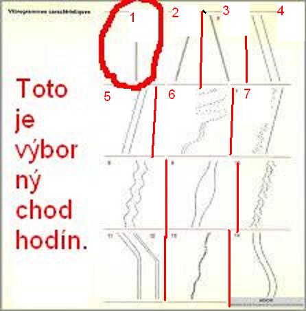

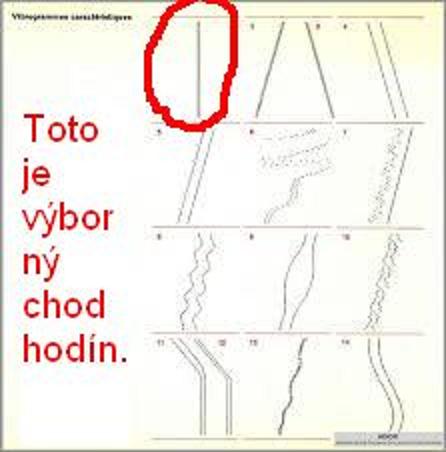

Borci,vy na hodinkach v akom stave su po troch rokoch a vobec uz nehovorim po 20 rokoch v akom su stave.Tu na obr.si pozrite co ukaze vibrograf o hodinkach ktore nie su 100% opravene,maju rozne zavady neodstranene.Vioac nestiham,.mozno az vecer.Takze pozrite sa dobre na zaznamy a porozmyslajte co niekto tvrdi tu nepravdy.Urobit dobre hodinky tak aby zaznam mal dve rovnobezne trhane ciary a stredom pasky jako je na obr.c1 je v mnohych pripadoch u hodiniek kumst!!!To ze tikaju,vobec nie je ze hodinkysu OK.

Na vibrografe B200 nic neoklamete,ukaze kazdu chybu!!Zaznam musite mat takyto nerozhadzany ako dve ciary rovnobezne vedla seba!!!==================== Ziadne zatacky!!!

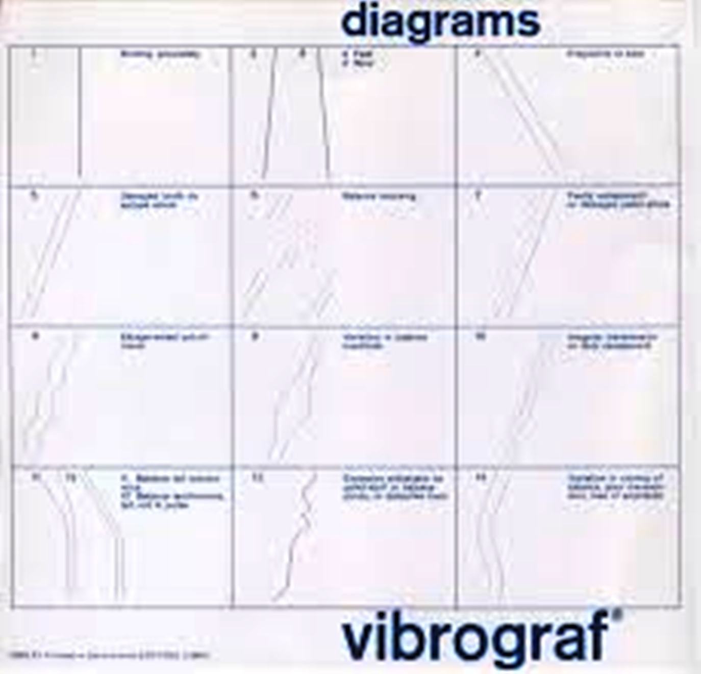

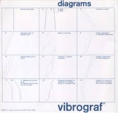

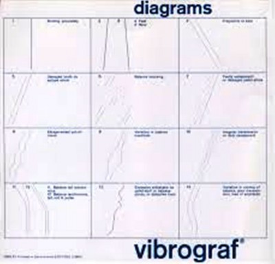

Kremik ano,vibrograf M80 ma sedmisegmentovku!Lenze ste tu pisali ze loziska,ci co sa v hodinkach nemusi mazat,ze hodinky po 20 rokov idu doteraz,dobre,atd.Preto som sem dal zaznam z vibrografu B200 aby ste videli co vsetko ta strojovna vie odhalit na cerstvo opravenych,naolejovanych hodinkach podla zvuku a znazornit na paske!!Tych chyb je tam stovka ktore sa prejavia pri snimani zvuku vibrografom.M80-ka toto nedokaze,ta len vypise cisla,hodinar velmi dobry odhali podla pravidelnosti blikania cervenej LED-ky na celnom panely ci hodinky nekulhaju,nieco v nich naraza,pripadne nieco ine!Ekkar to dost presne popisal v hrubom.Este raz ten prvy zaznam v lavo hore su hodinky opravene bez neakych vacsich zavad.Ale,to je zaznam len z jednej polohy hodin napr.ciselnikom dole!! Lenze,ten zaznam hodiniek sa robi aj ciselnikom hore,ciselnikom bokom a korunkov na pravo,korunkov na lavo,,Aby ten zaznam bol min.v tychto polohach a AKO na obr.1 tie dve prerusovane ciarky rovnobezne strede,to by znamenalo ze hodinky su opravene tiptop!!!! Kluci ked je zaznam v jednej poloho napr.ciselnikom dole 100%,to este neznamena ze ciselnikom hore bude stejny !O dalsich polohach co som pisal,ktore su velmi problemove na chod hodin aby dobre isli,musia byt mnohe veci ako nastavenie kroku,,vyskovej vôle zotrvacky,spravne nastavenie vlasku,spravne naolejovanie,atd,atd.
Davam zvacseny obrazok zaznamov skusanych hodiniek po oprave.Ten v cervenom kruhu je taky ako maju mat opravene hodinky na 100% Ze je to dosiahnutelne iba pri dokladnom vycisteni,spravnom nastaveni zaberu kotvy s krokovym kolom.spravnej vole kotvy a vodiacim kamenok zotrvacky,spravnym naolejovanim,atd,atd.
workhad,dal som to co som nasiel na nete,prepac,nesedim cely den za PC a hladam a hladam.
Cervenov ciarov som oddelil zaznamy skusanych hodin. č1 su dobre urobene hodinky aj nastavene na max.moznu presnost. č2 a č3 su dobre urobene hodinky akuret jedne utekaju a druhe meskaju,treba ich iba kompasom nastavit aby sa dosiahol zaznam ako na obr č1.Keby nieco pytajte sa,Karel vam to vysvetli tiez.Dalsi zaznamy je katasrtofa,to ukazu aj dodinky 5 a viac rokov neolejovane ako Primky.Swiss hodinky budu mat lepsi zaznam samoze viac rokov,nakolko ta kvalita suciastkov,presnost vyroby sa z primkama neda porovnat!je to ako Trabant a dnesne auta.

svislá osa je čas, vodorovná osa je naměřená odchylka tiku oproti nominální, čili výsledek komparace.

Kremik pytaj sa,ja sa ti vysmievat nebudem !!Takze Karel spravne uz napisal ako to priblizne je.Kremik ta B200 ma pasku ,ktora sa hned po zapnuti testovani hodiniek posuva a posuva ,ci tam das hodinky alebo nie.Ked tam das na snimac hodinky tak podla uderov ztrvacky,narazov kotvy do krokoveho kola,kotvy do kamena zotrvacky a dalsich neziaducich zvukov sa toto vsetko ukaze na paske.Ked snimane zvuky s hodiniek su bez rusivych zvukov,tak na paske sa objaví zaznam dvodch ciar rovnomerne vzdialenych od seba to je obr.č1.Obe č1 aj znamena,ze hodinky su nastavene maximalne presne .Na obr.č2 a č3 su hodinky bez rusivych vlivov ale jedne utekaju a druhe meskaju,co sa da doregulovat kompasom.Tie dalsie zaznamy su strata hnacej sily sukolia,zle nastaveny krok,naraza nieco do niecoho,Casta zavada a tazko odstranitelna je ked sa sucha vlasok o zotrvacku na breguetovom vlasku.
obr.č4 a č5 znamena,ze hodinky kulhaju a este jedne utekaju a druhe meskaju!!!Toto kulhanie sa odstranuje posunutim vlasku na zotrvake do prava alebo do lava,ale to neskusajte lebo vlasok znicite!!Karel dovysvetli.
Plus sa musia kompasom doregulovat.Napisal som to zrozumitelne dost kremik?Vsetkem naozaj rozumies?Ludia nemyslite si ze taky zaznam ako je na obr.c1 je len tak,staci do hodiniek fuknut.Preto do hodiniek nerypte ak chcete ich raz dat opravit hodinarovi.Nie je kazdy hodinar co dokaze hodinky rozobrat vycistit poskladat.Hodinar je ten co dokaze kazde aj vydrate,rozstelovane,poskodene dat do poriadku,aby hodinky vykazovali zaznam č1 z obr v kazdej polohe.
Kremik na kyvadlove hodiny nieje vibrograf,to si mozes spocitat vizualne kolkokrat urobí za minutu do prava alebo do lava ,ale musis vediet kolo ma spravit tych kyvov do jednej strany.Pohyb kyvadla do oboch stran je už kmit.
