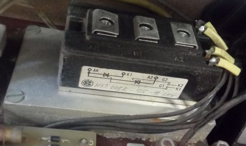

udělal jsem to nakonec jednoduše jen s těma žárovkama 24V/60W,
Ekkare díky za nabídku, svářečkový tyristor tady mám nějakej ČKD typ MTT442R taky, je to na desce z bodovky, a vypadá dost poctivě :D Google říká že by měl vydržet 125A a 1200V a je dokonce dvojitý 8-)
