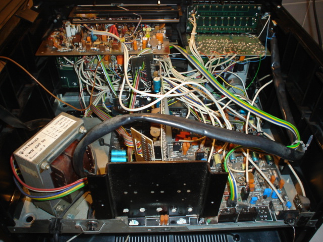

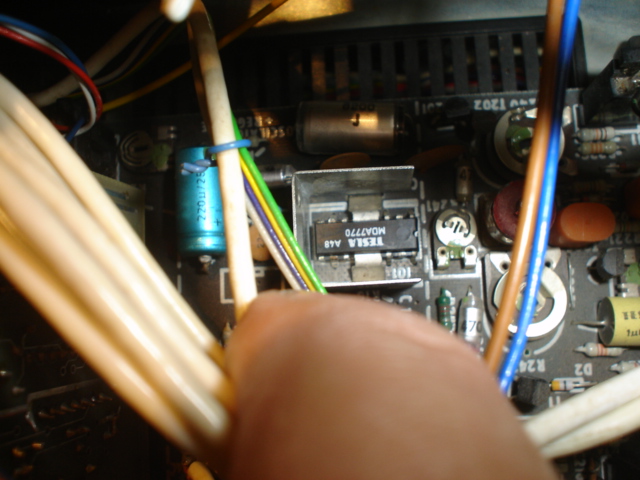

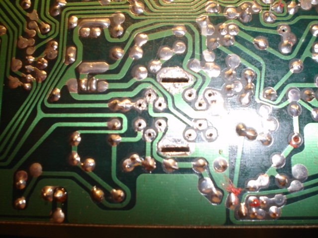

Takže závada úspěšně odstraněna,byl to opravdu ten IO MDA7770.Nahrává naprosto OK.
Vnitřek věže

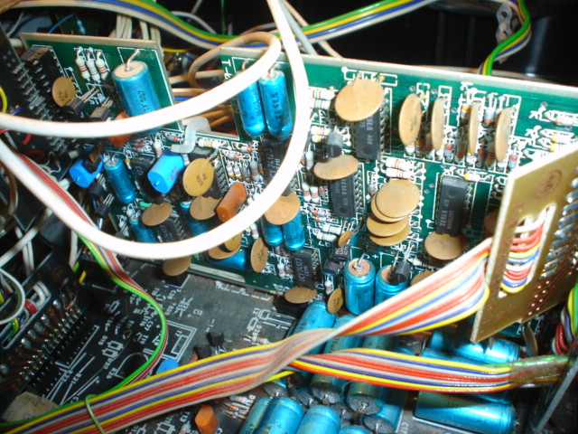

Deska paměti ovládání mechanik
(149.2 KiB) Staženo 172 x
Nový IO
(145.34 KiB) Staženo 178 x
Vypajený IO
(141.07 KiB) Staženo 170 x
