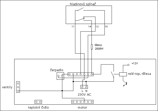

S tim hladiňákem si taky přestávám být jistý, přikládám zjednodušené schéma. Bez vody je sepnut kontakt 11-12, po napuštění vody tento rozepne a sepne 11-14, při zvýšené hladině sepne navíc ještě 11-16. Podmínkou pro sepnutí tělesa je tedy dosažení provozní hladiny, takže kontakt 11-14 (je zapojen v serii s tělesem), ale ovládací část tedy musí brát informaci z rozpínacího kontaktu 11-12. Hladiňák jsem proměřoval a jeví se jako dobrý.
