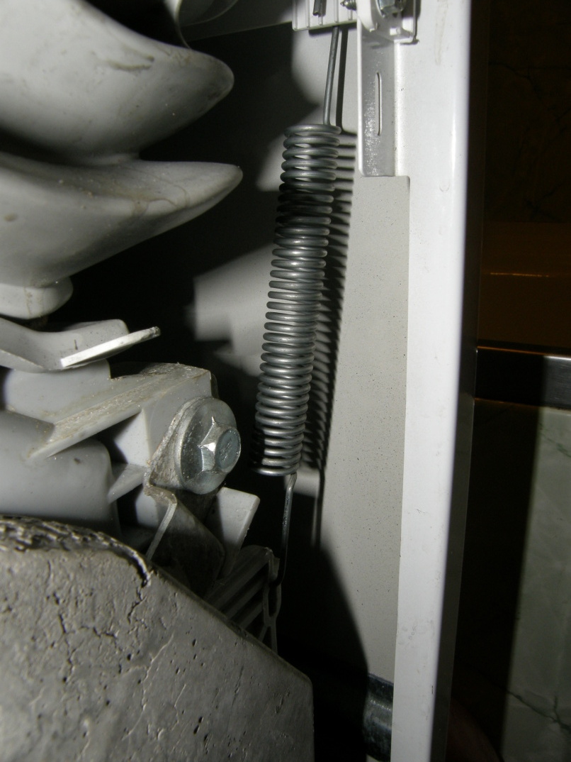

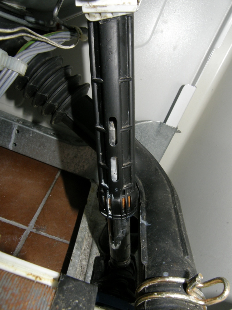

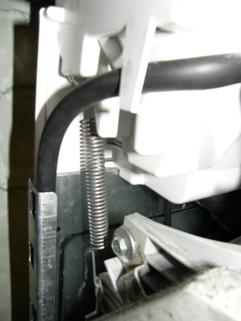

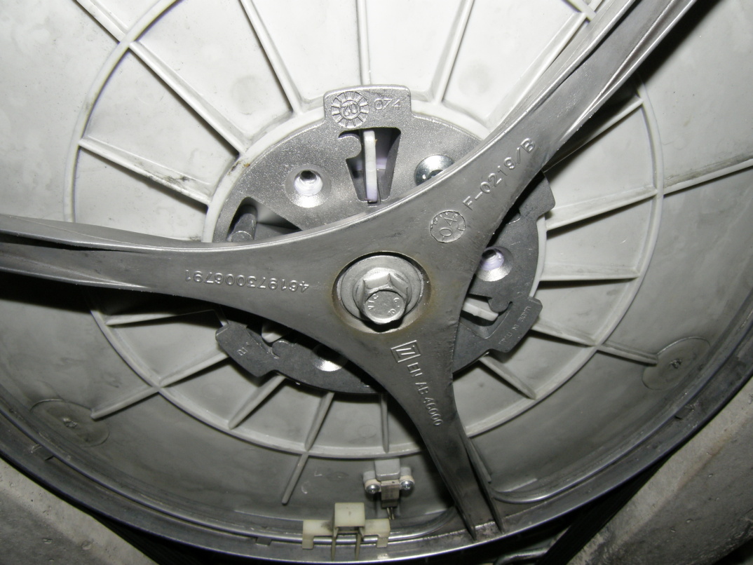

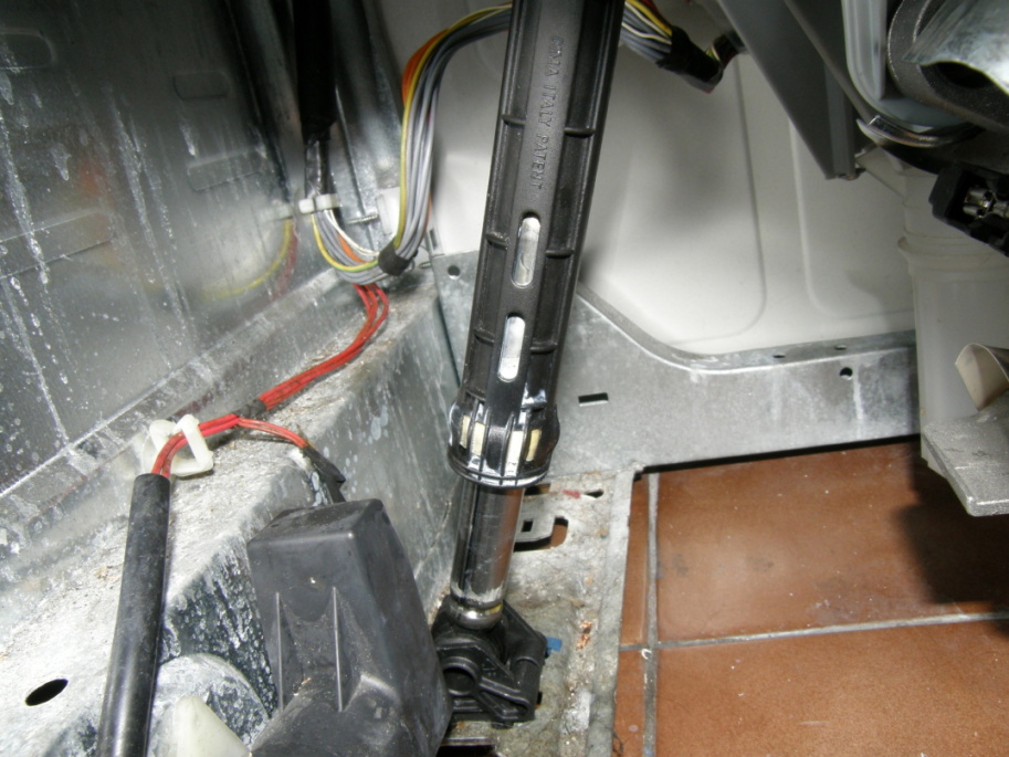

Tak konečně jsem se dostal k tomu vyfotit ty tlumiče, pera a lož. domek. Momentálně se pračka chová klidněji, objevil jsem, že nožky jsou už tak otlačené, že ta měkká vrstva je z nich pryč, tak je podlepím tou duší, jak se tu psalo dříve.

Ještě bych měl dotaz - je možné, aby ty nové tlumiče byly moc tuhé? Když byly vadné ta minulé, tak pračka bouchala, ale nehýbala se. Teď si pi bouchne a zároveň se i občas pohne z místa, při ždímání je ale už pak vše ok. Tak fakt nevím, chytám už se všeho - nikde totiž nemůžu najít chybu.

Ještě něco mě napadlo, když jsem koukal na ta videa výše - ta moje pračka má tendenci házet spíš do starny. Nemůže to být tím, že háže řemenice na bubnu ( to se mi ale moc nezdá) případně unavené nějaké péro, co drží buben? Jo a všiml jsem si, že keemo měl při ždímání oddělaný boční kryt. To jsem se po varování, co zde zaznělo, zatím neodvážil :)

Keemo ma model s 800 otackami. Zkus ji oddeklovat a naprazdno ji pustit na delsi zdimani. Jedinne co mne jeste napada-uhnile priruby bubnu. Sem s te tve pracky zoufaly :-(

Měnil jsem celé domky, nejen ložiska, je to 14 dní, takže uhnilé tam nemá být co. Jo, taky už jsem z toho zoufalý

blbě jsem to napsal - měl jsem to rozdělané komplet a měnil i příruby na bubnu. sice to asi nebylo třeba, ale když už jsem objednával domky, tak jsem to vzal komplet vše, aby tam nemohl být nějaký problém. šrouby mi k tomu také poslali, takže jsou tam správné...

tak jsem absolvoval celý cyklus s oddělanou bočnicí. Vše je zcela OK až do okamžiku, kdy to přejde do vyšších otáček ( vyvážení, odstřeďování). Něco mě napadlo - je možné, že by tlumiče (nebo jeden ) odešly po cca 1/2 roce? A jak poznat, že už to má " za sebou"? Měnil jsem je totiž zhruba před touto dobou a jelikož znám kvalitu současných výrobků, tak bych tomu i docela věřil
