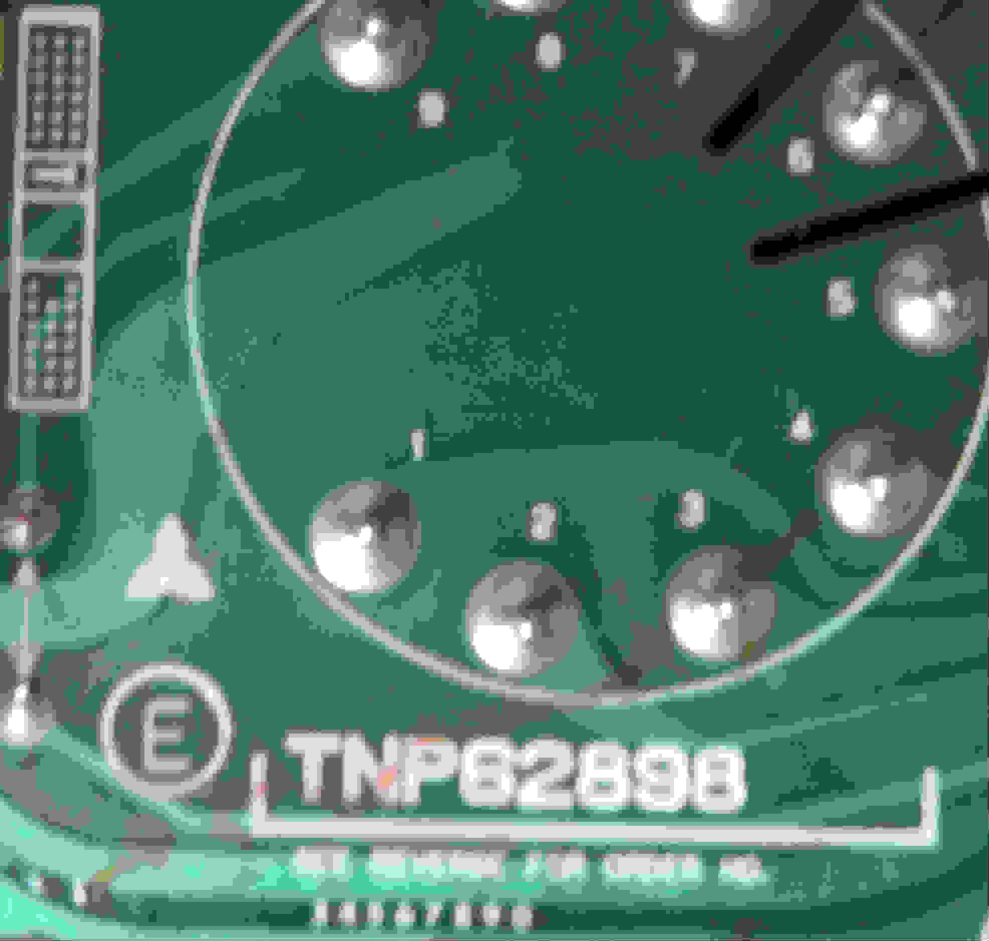

V TV JE 5 desek se součástkami značenými TNP17xxx, část ze základní dávám. Žádné z čísel jsem na netě nenašel. Ten štítek je nalepen na voliči, který má svoje číslo 0956BT. Další čísla jsou vyražena na stínění součástek a na chladiči tranzistoru VN. Na kostře hlavní desky je vyraženo slabě viditelně TUX27680, které jsem také nikde nenašel. Na téže kostře zboku je jiné číslo - TUX2754? a poslední ? je zakryto nosným plastem. A všude jsou značky MATSUSHITA. Takže které je číslo chasis?
(104.05 KiB) Staženo 82 x

TNP17xxx je typové číslo desky. Lze ho použít pokud neznáš chasiss, ale ještě existuje jméno chasiss (něco jako Euro7 apod.).
(Nemusí mít platnou revizi.)

No, žádné z "řady Euro" to asi nebude - ty jsou daleko novější.
Tipoval bych to na nějaké starší z "řady M" (M12 až M17) - :nevim:
A ten potisk z fota, rozhodně není č. šasi - bude to spíš č. "klišé" DPS.
Taky není pravidlem, že č. šasi musí být na něm natištěno - řada výrobců ho vůbec neoznačuje (uvede ho např. pouze na typ. štítku - někdy ani to ne). Anebo šasi ani žádné č. nemá (viz např. OTF, OVP, aj.).
O to hůře se pak identifikuje - asi jedině porovnáváním předpokládaného sch. se skutečností :cry:
