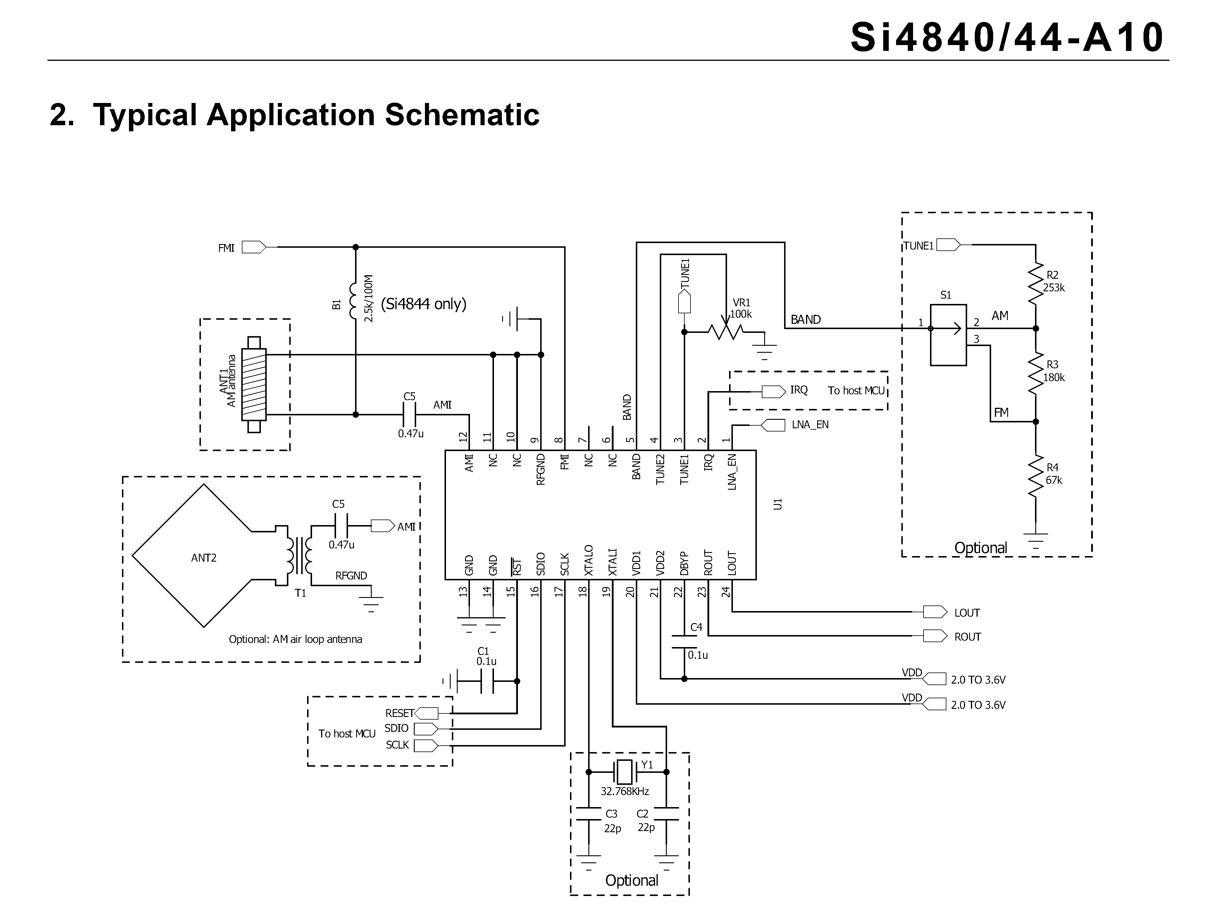

Že by tam měli nějaký digitální tuner od Silabs, který se dá ladit potenciometrem?
https://www.silabs.com/products/audio-a ... -receivers

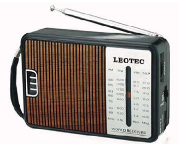

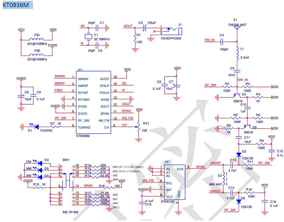

A nebo levnější KT0936M
Jsou s tím obsazená radia Leotec od Číňanů.
V tržnici stálo u Vietnamce 200 k, tak jsem ho koupil na rozebrání.
Bohužel asi v rámci podobnosti s rádii laděnými kondenzátorem má i ten ladící potenciometr pouze půl otáčky (180°) pro přeladění. Po nahrazení více otáčkovým potenciometrem se ladí dobře.

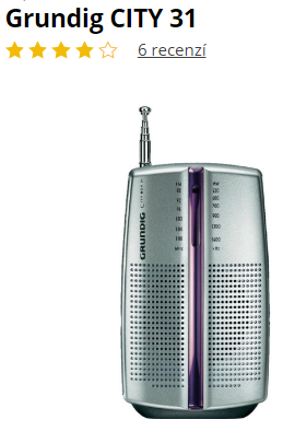

Ten Hydrawerkův IO je například v tomto:
(72.85 KiB) Staženo 57 x

Zkoušels to CITY 31? Funguje to líp, než starý analogový tuner laděný kondenzátorem?

V originálním provedením ne, díky tomu zmršenému ladění. Má to opravdu mizernou obsluhu. Není tam žádný převod, tak že máš půl otáčky na celé VKV pásmo. Po záměně za 10 ot. potenciometr je z toho standartní rádio. Pokud naladíš v původním provedení jednu stanici a posloucháš ji pořád nebude problém, ale přelaďování mezi více stanicemi není moc pohodlné.

Ano, na střední vlny feritová anténa (a prut pro VKV), dvě tlumivky v napájení, jinak žádná cívka, nic se neladí, jeden budíkovej krystal a to je všechno. Kromě krystalu, laď. potenciometru a fer. antény, popřípadě konektoru pro sluchátko všechny součástky z jedné strany.
